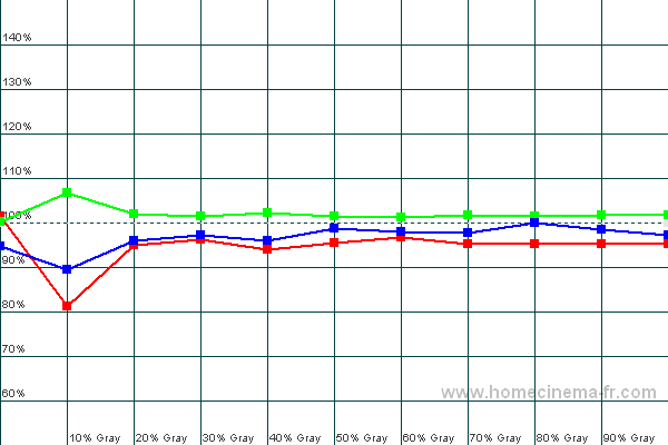

Plasma koud:
Voor cal, plasma warm, te veel groen:
Na:
Delta-E

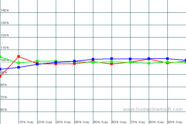

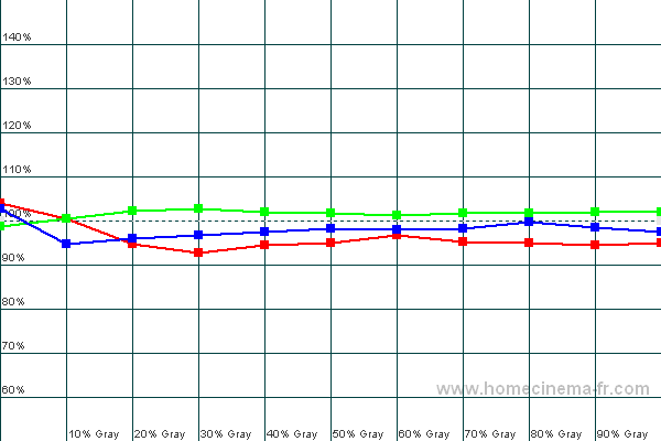

Na veel bloed, zweet en tranen heb ik mijn TV 'gekalibreerd' op BT.709 en Gamma 2.2 power curve.
Dat ging dus niet zonder slag of stoot, want het bleek een zeer moeilijk te kalibreren TV te zijn (de uitgebreide kalibratiemogelijkheden deden anders vermoeden. Er waren namelijk een aantal zaken die je moet weten voor je er aan begint of je komt ze pas pijnlijk te weten na vele uren en uren). Ik ben er denk ik makkelijk 2 volle dagen mee bezig geweest.
Zo zag het er uit voor kalibratie (ik heb enkel brightness en contrast aangepast zodat enkel 16-235 zichtbaar waren, geen metingen gedaan, puur visueel dus):
Ik kan de TV perfect kalibreren, met een prima rapport van de kalibratiesoftware, maar dan kreeg ik (door het hoge contrast) banding/scherpe overgangen in de bij wit kleuren. Dit rapport zag er zo uit:
Dan maar met een lager contrast werken (wat greyscale kalibratie moeilijk maakt op mijn model). Bij een lager contrast is het rapport iets minder en merkte ik op dat mijn zwartwaarden 'gecrushed' werden. Dan maar de brightness wat verhoogd en de kalibratie wat bijgestuurd, het resultaat:
M.b.v. DisplayCal en MadVR uiteindelijk voor mijn HTPC een 'perfecte' kalibratie verkregen d.m.v. het aanmaken van een 3D LUT (hier op basis van BT.1886 en niet Gamma 2.2 power curve), het rapport:
Uiteindelijk zal ik nog eens proberen de tijd te vinden om een rapport op te maken met de digicorder als bron. Als het goed is zou dat er wat hetzelfde moeten uitzien als mijn niet-3DLUT rapport...

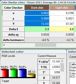

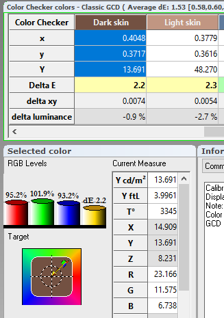

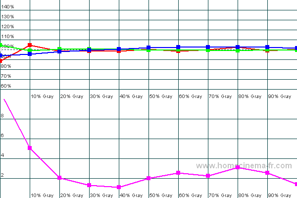

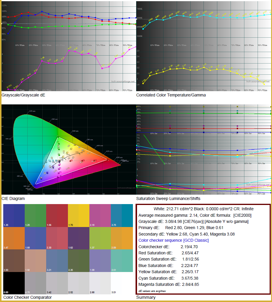

Na een tweede prutsmaraton (incl. digicorder) is het volgende het resultaat:
Ik was niet tevreden met de calibratie hier eerder gepost, donkere huidskleuren hadden een groene zweem. Dit werd bevestigd door de metingen:
Na finetuning van de grijswaarden (want daar kreeg groen teveel spel door een te laag blauw in de 20-30% grijswaarden veronderstelde ik) was de calibratie heel wat beter en zagen de donkere huidskleuren er beter uit:
Een 3DLUT verlaagde de dE van dark en light skin verder tot respectievelijk 0.6 en 0.8.
Het rapport na finetuning (geen 3DLUT):

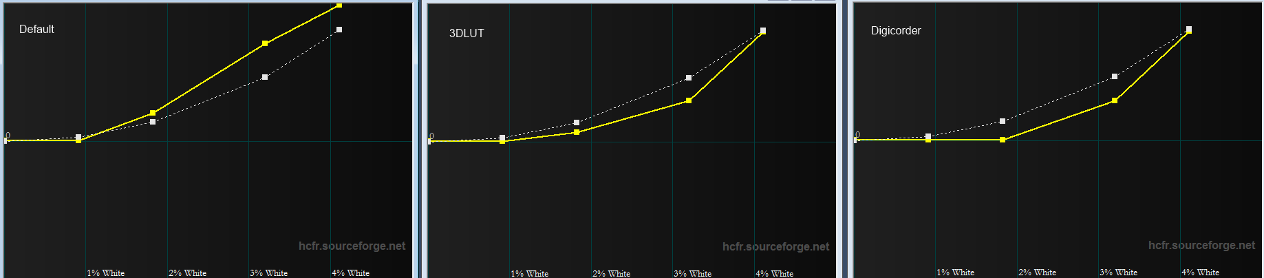

De lagere gamma bij zwart is moedwillig om de near blacks wat beter/zichtbaarder te krijgen.
Dan heb ik ook even enkele metingen via de DNLA van de digibox laten lopen, met het volgende resultaat:
Het THX-profiel op mijn TV (wat toch een soort referentie zou zijn) gaf na enkele snelle testen het volgende rapport:
De calibratie van de TV geeft op papier dus duidelijk een verbetering, ook vanuit de Digicorder gezien.
De resultaten tussen HTPC en Digicorder zijn vrij gelijklopend (wat verwacht werd). De Digicorder heeft een tikje hogere gamma, al scheelt het gemiddelde nauwelijks van wat mijn HTPC uitgeeft. Het grote verschil zit hem in de near blacks:
De stippellijn is de gamma 2.2 power curve referentie. Hier knippen de 3DLUT en Digicorder (zichtbaar) meer zwartwaarden (mogelijks correct, al heb ik dat niet graag).
Ter vervollediging ook het rapport na 3DLUT, vooral de dE van de kleuren verbetert hierdoor:
