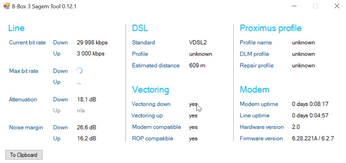

Wij hebben thuis (in Sint-Andries, Brugge) een Pack van Proximus met TV, Internet en telefoon.
Helaas zijn er regelmatig problemen met TV (regelmatig uitvallen, blokjes), en werkt het Internet ook niet altijd stabiel. Nochtans zouden we via de site van Proximus min 45 Mb moeten kunnen behalen. Er is al een paar keer een technieker langsgeweest, maar dit heeft niets opgelost.
In bijlage wat ik kon downloaden via de BBOX3-tool, het lukte niet om alles uit te lezen, maar het lijkt me toch minder ideaal dan voorgesteld. Ook de Line Uptime vind ik nogal kort, aangezien we de modem zelf niet resetten.
Zou er hier iemand de lijn even kunnen nakijken aub, om hopelijk tot een meer stabiele verbinding te komen ? Ik vraag me af of we zelfs op de dichtste 'ROP' zijn aangesloten, aangezien de waarden op de lijntest van Proximus zo gunstig lijken, in tegenstelling tot de huidige verbinding.

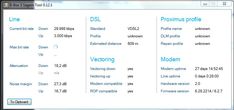

Bedankt voor de snelle reactie.
Ik was er jammer genoeg niet bij toen de technieker is langsgeweest, ik zit door de week eigenlijk in Brussel (is bij ouders thuis), maar dit zou nog maar een tweetal weken geleden geweest zijn. Hij heeft in de straatkast gekeken (daar was alles ok zei hij); en kon blijkbaar de 'blokjesvorming' op TV uitzetten ?
De installatie is gebeurd door een Proximus technieker, en het huis is nog niet zo oud (midden jaren 90, altijd goed onderhouden), de lijn komt in de garage op een droge plaats binnen, waar ook de BBOX3 staat.
Ik meen enkele maanden geleden nog een 50Mbit verbinding te hebben gezien via de BBOX3, en toen had ik ook geen problemen met uitlezen ofzo.
Zonet de modem aan en uit gezet via de schakelaar, zelfde resultaten met de BBOX3-tool.
We gebruiken inderdaad de Technicolor Wifi-bridge van Proximus, maar daar is de link quality altijd maximaal, en via Wifi heb ik daar ook meestal rond de 200 Mbit.

blokjesvorming "uit zetten" zou sterk zijn... een aantal aanpassingen op de lijn om ze te verminderen, kan dan weer wel.
als je vroeger geen enkele problemen had met het uitlezen van de modem en nu wel, dan zou dat toch wel kunnen slaan op een defect (rakende) modem.
(het kan natuurlijk ook nog steeds een update zijn waardoor de vdsltool niet meer volledig werkt, maar dan zou ik denken daar hier al wat van gezien te hebben)
als er voorheen geen problemen waren met tv, en nu met internet en tv gelijktijdig, dan zou ik de blokjesvorming voorlopig negeren en kijken naar waarom het internet (en de modem) uitvallen - de kans is dan heel erg groot dat de blokjesvorming dan gewoon een symptoom is van een ander probleem.

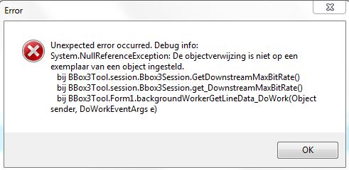

Die fout die je van de tool krijgt is nog een bug, er is helemaal niets mis met je modem.
De bug komt enkel voor in heel specifieke gevallen, ik zal binnenkort een nieuwe versie maken waarin dit gefixt is.
Wat de vdsl tool toont is dat je in zone 3 zit, met een vectoring-profiel van 30/3. Je lijnwaarden zien er trouwens niet slecht uit, je zou al zeker 40/5 of 50/5 moeten kunnen halen met DLM. Je lijn lijkt me eerder verkeerd geconfigureerd te zijn bij Proximus, je zou in zone 2 moeten zitten volgens de info die je op de site ziet. In zone 2 haal je minimaal 50/6, en maximaal 100/20.

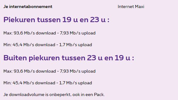

In ieder geval is een 30/3 profiel volledig abnormaal voor vectoring.pyro85 schreef:Wat de vdsl tool toont is dat je in zone 3 zit, met een vectoring-profiel van 30/3. Je lijnwaarden zien er trouwens niet slecht uit, je zou al zeker 40/5 of 50/5 moeten kunnen halen met DLM. Je lijn lijkt me eerder verkeerd geconfigureerd te zijn bij Proximus, je zou in zone 2 moeten zitten volgens de info die je op de site ziet. In zone 2 haal je minimaal 50/6, en maximaal 100/20.
In zone 3 start je altijd:
- - op 16/2 (zonder vectoring), en kan DLM je verhogen naar 30/4
- op 30/5 (met vectoring), en kan DLM je verhogen naar 50/5 (of 60/5?)
Ik zou de topic starter toch aanraden om eens een lijntest doen op 0800/22424, zodat er een nieuwe TBF gestart wordt?
Dat kan hij zelfs vanuit Brussel doen, hij moet daarvoor niet wachten tot hij terug thuis is volgende weekend

30/3 is het vectoring repair profiel voor zone 2. Ben er zelf ook nog op gevlogen (teveel reboots van de bbox3 tijdens de TBF), maar na een telefoontje naar het bekende 0800 nummer (nieuwe TBF starten), stond ik weer op 50/10. Ik wist natuurlijk wel waardoor ik op dat repair profiel gekomen was, bij de topic starter is dat minder duidelijk. Er scheelt duidelijk iets met de lijn, maar waar het probleem zit, daar hebben we het raden naar, enkel proximus kan daarbij helpen. Ik zou eens dat 0800 nummer bellen als ik bij de modem ben: je zou dan tenminste enkele seconden/minuten terug op 50/10 moeten komen. Als dat effectief zo is, en nadien val je terug op het repair profiel, dan kan je nog eens de binnenbekabeling nakijken (en nog eens bellen naar 0800, kijken of het effect gehad heeft). En anders technieker nog eens laten komen.

Je kan de test ook zelf doen, obv uw adres:
https://www.proximus.be/nl/id_cr_intspe ... ectie.html
Als je "Internet Comfort" kiest, krijg je (theoretisch) de hoogste snelheid, bij de andere abonnementen zijn de abonnementen zelf een beperkingen: 100/10 bij Maxi en 60/4 bij Start, Comfort gaat tot 100/20.

Huh, is een Maxi abo per definitie niet duurder dan een Comfort? Waarom zou er dan een hogere snelheid geboden worden op Comfort?heist_175 schreef:Als je "Internet Comfort" kiest, krijg je (theoretisch) de hoogste snelheid, bij de andere abonnementen zijn de abonnementen zelf een beperkingen: 100/10 bij Maxi en 60/4 bij Start, Comfort gaat tot 100/20.
