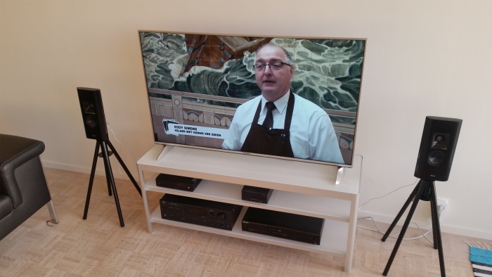

één van de zaken waarmee ik mij dan heb geamuseerd is het maken van hippe custom luidsprekervoeten die niemand in het audiowereldje dus heeft, matchend bij de rest van het appartement.

De TV hangt aan de NAD versterker via de koptelefoon uitgang op de backplate, en ik hoor in de speakers redelijk wat ruis, die normaal niet in de NAD zit. Het klinkt als PWM ruis zoals een ground loop issue icm een schakelende voeding.

In de hifi sector wordt er dik op doorgehamerd: correcte fase. In de linkerspeaker zat een enorme pwm achtige noise wat op luidere volumes opviel tijdens stille passages. Dus alles van smps adapters uitgetrokken behalve tv, en noise bleef. Dus dan de fase van de TV omgedraaid in het stekkerblok, en noise dus volledig weg.
In de hifi sector meten we vaak de spanning tussen de chassis en de aardepin op het stekkerblok, dat hadden we met deze tv ook mogen doen.
4k youtube demos op de Panasonic TX-50DX700 zien er wel gelikt uit, en geen probleem om dat over de AV1200 PLC te trekken.
Nu naar een gopro demo van tomorrowland aan het kijkenm de beginscene met een drone die over het centraal station van Antwerpen vliegt is eyecandy
Als we dan terug gaan naar 720p die uit de proximus decoder komt, dan besef je dat dit er net iets beter uitziet dan DVD, maar op geen enkele manier te vegrelijken met 4k. Ondertussen meerdere 4k filmpjes via youtube op de panasonic firefox tv bekeken, en geen enkele hapering.
