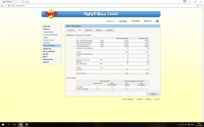

qless
Berichten: 1683
Locatie: Lokeren
Bedankt: 156 keer
Hm er staat nu al 59 dagen op:
		Receive direction	Send direction
Max. DSLAM throughput	kbit/s	70000	15000
Min. DSLAM throughput	kbit/s	14568	0
Attainable throughput	kbit/s	101159	25702
Current throughput	kbit/s	70000	14998
Seamless rate adaptation		off	off
Latency		fast	fast
Impulse noise protection		33	42
G.INP		on	on
Signal-to-noise ratio	dB	14	12
Bitswap		on	on
Line attenuation	dB	18	24
Heb na vectoring invoeren al door Edpnet een TBF laten uitvoeren, want hij bleef op 50/10 staan, dat is toen na 2 weken op deze 70/15 gekoment, maar er lijkt me wel ruimte voor een 85/20. Zou DLM vast staan? Kreeg van de edpnet helpdesk bij vraag om TBF wat rare antwoorden over geforceerd naar /15 e.d. (voor zover ik weet kan edpnet niks forceren bij DLM)

qless schreef:Hm er staat nu al 59 dagen op:
Ook hier zou je theoretisch gerust tot aan de 85 geraken met deze waarden ...
Maar ook hier zou ik voorzichtigheidshalve gokken op 70/20 (85/20 is op het nippertje als je 20% marge rekent)
Patje
Berichten: 3678
Uitgedeelde bedankjes: 264 keer
Bedankt: 104 keer
Ja raar als je de waarden ziet zou het erin moeten zitten, maar bij sommigen blijkbaar dan niet.... de wegen van DLM zijn ondoorgrondelijk.
Bij mij zelf weet ik mijn waarden niet wegens Bbox 3 Technicolor in zone 2 en toch op 100 Mbps, daaraan zie je hoe raar het soms kan zijn :oops:
maw ik zie nu liever mijn waarden niet ;) (of zou een technicolor net een tikje beter zijn dan een sagem)

En nu 2 weken later terug disconnect, maar ziende technicolor BB3 (en bbox2'en) kan ik het niet met zekerheid zeggen, met nog zelfde stats.
Vectoring enabled maar nog niet G.INP aan dus neem ik aan? Of is er iets in de bbox2 dat ik via telnet kan kijken of vectoring aan staat?
18/10 : ROP Upgrade
02/11 : Vectoring full (om half 7 's ochtends, wat een uur!)
??/11 : G.INP aan (rond 16/11-18/11 schat ik ongeveer in het beste geval?)

Berichten: 18484
Bedankt: 3767 keer
Recent bedankt: 14 keer
Betekenis van de FritzBox uitlezing:
  • G.Vector = "full" > wil zeggen: de ROP bevat al de vectoring kaarten. analoog aan "ROP vectoring compatible = yes"
  • G.INP = "off" > wil zeggen: vectoring is nog niet geactiveerd.
Je gaat dus nog wat geduld moeten hebben, maar gezien je een FritzBox hebt, zou ik je aanraden om de b-box2 niet meer te gebruiken.
Eventueel eens een TBF lanceren via 0800 22424?
