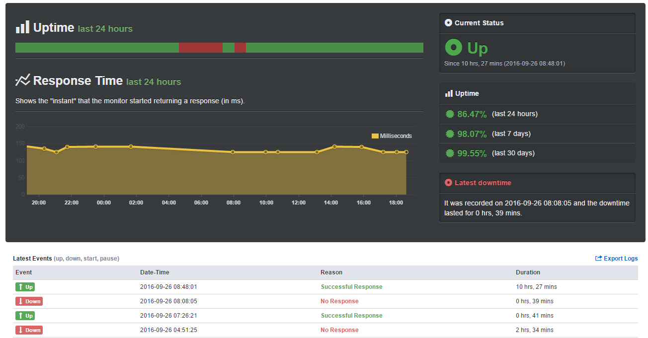

Sinna
Berichten: 3334
Twitter: KrSi78
Bedankt: 235 keer
Mijn beide SIP-trunks zijn om 4u50 down gegaan...
Berichten: 2390
Bedankt: 154 keer
Ah daarom was userbase down deze morgen :)
Dan weten we dus ook dat UB niet op de zaventem lokatie gehost is...
