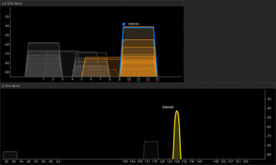

Ik ben begin deze maand verhuisd en heb sindsdien een nieuwe witte Telenet HGW modem (CBN CH7465LG-TN).
Het is mij echter opgevallen dat hij op de 5 GHz band slechts een kanaalbreedte van 20 MHz gebruikt, ongeacht of de instelling in Mijn Telenet op 40 MHz of 80 MHz staat. Ik heb ook al diverse kanalen uitgeprobeerd, steeds met hetzelfde resultaat. Er is hier nochtans plaats genoeg op de 5 GHz band. Wat me ook is opgevallen: als het 5 GHz kanaal op 'automatisch' staat, dan kiest de modem steeds een kanaal dat reeds in gebruik is, nl. kanaal 36 of kanaal 112.
Volgens mij is dit toch een ander probleem dan wat in dit artikel beschreven staat? Zou dit een hardwareprobleem kunnen zijn? Moet ik hiervoor contact opnemen met Telenet, de modem laten testen en/of omwisselen in een Telenet-center?

Maar ziet de modem ook dat het in gebruik is ? Misschien zie jij dat wel op een andere plaats in je huis, maar daarom niet daar waar de modem staat.nickz schreef:Wat me ook is opgevallen: als het 5 GHz kanaal op 'automatisch' staat, dan kiest de modem steeds een kanaal dat reeds in gebruik is, nl. kanaal 36 of kanaal 112.
Ik heb hetzelfde gehad bij iemand met TN... modem hing in de meterkast en daar was weinig wireless te zien... modem nam dus een bezet kanaal (wat je wel zag als je met je laptop gewoon in de woonkamer zat). De enige oplossing was daar de modem een vast kanaal te geven.

De laptop staat in dezelfde kamer als de modem, op zo'n 4 meter afstand. Ik denk dat het 'probleem' met de 20 MHz kanaalbreedte echter bij het programma inSSIDer zelf ligt. Ik heb net een aantal andere Wi-Fi scanners uitgeprobeerd en de meesten zien wel een kanaalbreedte van 80 MHz. Ik ga mijn laptop dus eens op verschillende plaatsen zetten om het beste kanaal te vinden en dat dan vast instellen op de modem.
De hoofdreden waarom ik dit ben beginnen analyseren is dat de Wi-Fi snelheden op 5 GHz soms abnormaal traag waren, maar dat kan natuurlijk wel aan het bekende probleem met de witte modems liggen.

Dit is inderdaad omdat inssider 3 gaan ac ondersteunt
je kan de free versie van acrylic gebruiken https://www.acrylicwifi.com/en/wlan-sof ... wifi-free/ die ondersteunt wel ac
