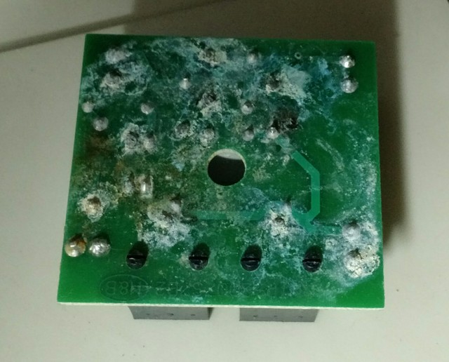

Long story short.
Tijdens ons verlof alles uitgelegd, na de vakantie leek het wat trager, rond de 30mbit. Geen zorgen in gemaakt, DLM zal weer moeten passeren was mijn gedacht.
Van't weekend merkte ik toch op dat't downloaden nog wat vertraagd was, rond de 20mbit schommelde dat nog. En dat't mij ook al opgevallen was dat de verbinding af en toe eens uitgevallen was, netflix soms plots op prehistorische bitwaarden stond ipv 1080, tv dat wegviel. Repairprofiel?
Toch maar eens de bekabeling gecheckt. Zag al op de splitter dat daar vochtplekken op waren, en verbrande electronica geur. Een week of twee terug wel een klein waterlekje gehad, WC vlotter die het begeven had en niet bij stilgestaan dat daaronder in de kelder de NTP staat...
Nieuwe NTP, nieuwe splitter en direct weer deftig resultaat
