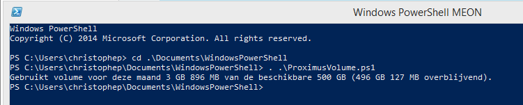

Ik wilde eens proberen of ik via PowerShell kon opvragen hoeveel volume gebruikt heb bij Proximus DSL.
Absoluut niet netjes, maar 't werkt (voor mij) wel :)
Het was wel wat uitzoeken omdat authenticatie via SAML 2.0 gaat.
$step1 = Invoke-WebRequest "https://login.belgacom.be/EAIWeb/Login?ru=https%3A%2F%2Fadmit.belgacom.be%2Feservices%2Fwps%2Fmyportal%2FmyBillAndUsage&pv=fls&customcss=https%3A%2F%2Fwww.proximus.be%2Fresources%2Fcdn%2Flibs%2Frslib%2Fcss%2Flogin.css&lg=nl&nlg=true" -SessionVariable bgc
$step2 = Invoke-WebRequest "https://login.belgacom.be/EAIWeb/mbp/loginFlow?execution=e1s1" -WebSession $bgc
$step2.Forms[0].Fields.'loginForm:userName' = "myusername"
$step2.Forms[0].Fields.'loginForm:password' = "mypassword"
$step3 = Invoke-WebRequest ('https://login.belgacom.be' + $step2.Forms[0].Action) -WebSession $bgc -Body $step2 -Method Post
$step4 = Invoke-WebRequest "https://admit.belgacom.be/fim/sps/sp-saml-intern/saml20/login" -Body $step3 -WebSession $bgc -Method Post
$step5 = Invoke-WebRequest "https://admit.belgacom.be/eservices/wps/myportal/myBillAndUsage" -WebSession $bgc
echo ($step5.AllElements | ? {$_.TagName -eq "p"})[1].innerText
Het enige wat me stoort is dat de browser op bepaald moment opent en ik weet niet waarom :?

Hoe ga je juist te werk met die code, Als je powershell opent, moet je dan die code gewoon hierin kopiëren of moet je anders te werk gaan? Als ik die daarin kopieer en op enter druk gebeurt er niks bij mij :oops:

- Copy/paste het in een tekst-file die je bijvoorbeeld 'proximusvolume.ps1' noemt
- pas jouw username/password aan
- en dan in powershell 3.0 (of hoger, niet cmd.exe!) voer je het script uit door er naar te navigeren (cd folder) en dan ". .\proximus.ps1", dus puntje, spatie, puntje, backslash, scriptnaam.ps1

@meon: Bij mij opent het iedere keer Chrome naar /saml20/login url maar powershell retourneert wel de juiste data (via rechterklik runnen op opgeslagen script).
@jackho: als je powershell verschijnt en na 1 seconde weer verdwijnt moet je eens Set-ExecutionPolicy RemoteSigned uitvoeren (als admin).
Voor die facturen heb ik het eens geprobeerd maar die worden dynamisch ingeladen adhv een module na een aantal seconden dus veel verder geraak ik al niet. :lol:

@meon ik krijg het volgende als ik je procedure volg:
At C:\Users\username\desktop\PxVolume.ps1:1 char:141
+ ... it.belgacom.be%2Feservices%2Fwps%2Fmyportal%2FmyBillAndUsage&pv=fls&c ...
The ampersand (&) character is not allowed. The & operator is reserved for future use; wrap an ampersand in double quotation marks ("&") to pass it
 as part of a string.
At C:\Users\username\desktop\PxVolume.ps1:1 char:148
+ ... acom.be%2Feservices%2Fwps%2Fmyportal%2FmyBillAndUsage&pv=fls&customcs ...
At C:\Users\username\desktop\PxVolume.ps1:1 char:239
+ ... oximus.be%2Fresources%2Fcdn%2Flibs%2Frslib%2Fcss%2Flogin.css&lg=nl&nl ...
At C:\Users\username\desktop\PxVolume.ps1:1 char:245
+ ... .be%2Fresources%2Fcdn%2Flibs%2Frslib%2Fcss%2Flogin.css&lg=nl&nlg=true ...
At C:\Users\username\desktop\PxVolume.ps1:12 char:28
+ echo ($step5.AllElements   {$_.TagName -eq p})[1].innerText
Unexpected token '{' in expression or statement.
At C:\Users\username\desktop\PxVolume.ps1:12 char:25
Missing closing ')' in expression.
At C:\Users\username\desktop\PxVolume.ps1:12 char:43
You must provide a value expression following the '-eq' operator.
At C:\Users\username\desktop\PxVolume.ps1:12 char:44
Unexpected token 'p' in expression or statement.
At C:\Users\username\desktop\PxVolume.ps1:12 char:46
Unexpected token ')' in expression or statement.
At C:\Users\username\desktop\PxVolume.ps1:12 char:48
Missing type name after '['.
    + CategoryInfo          : ParserError: (:) [], ParseException
    + FullyQualifiedErrorId : AmpersandNotAllowed
