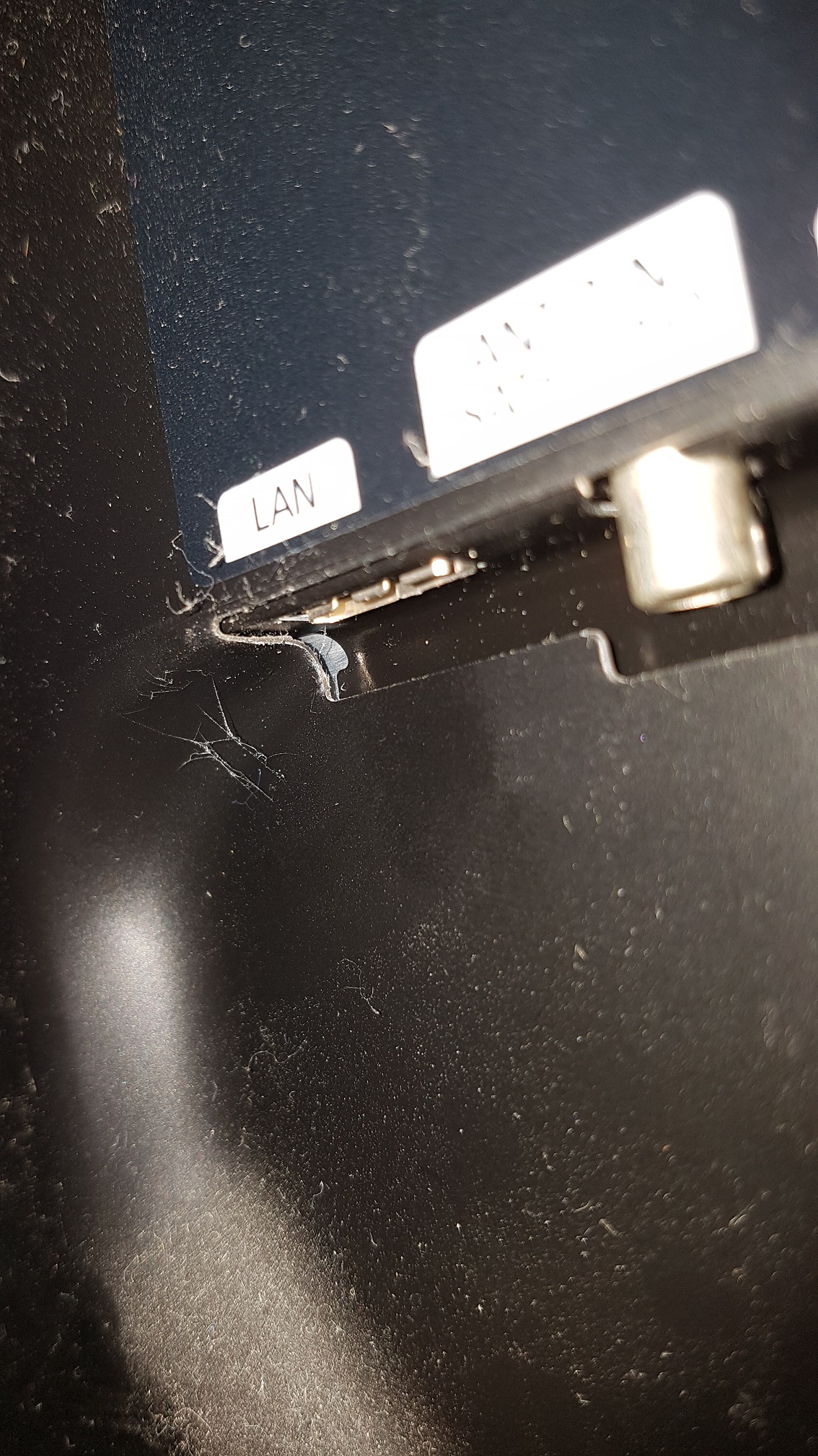

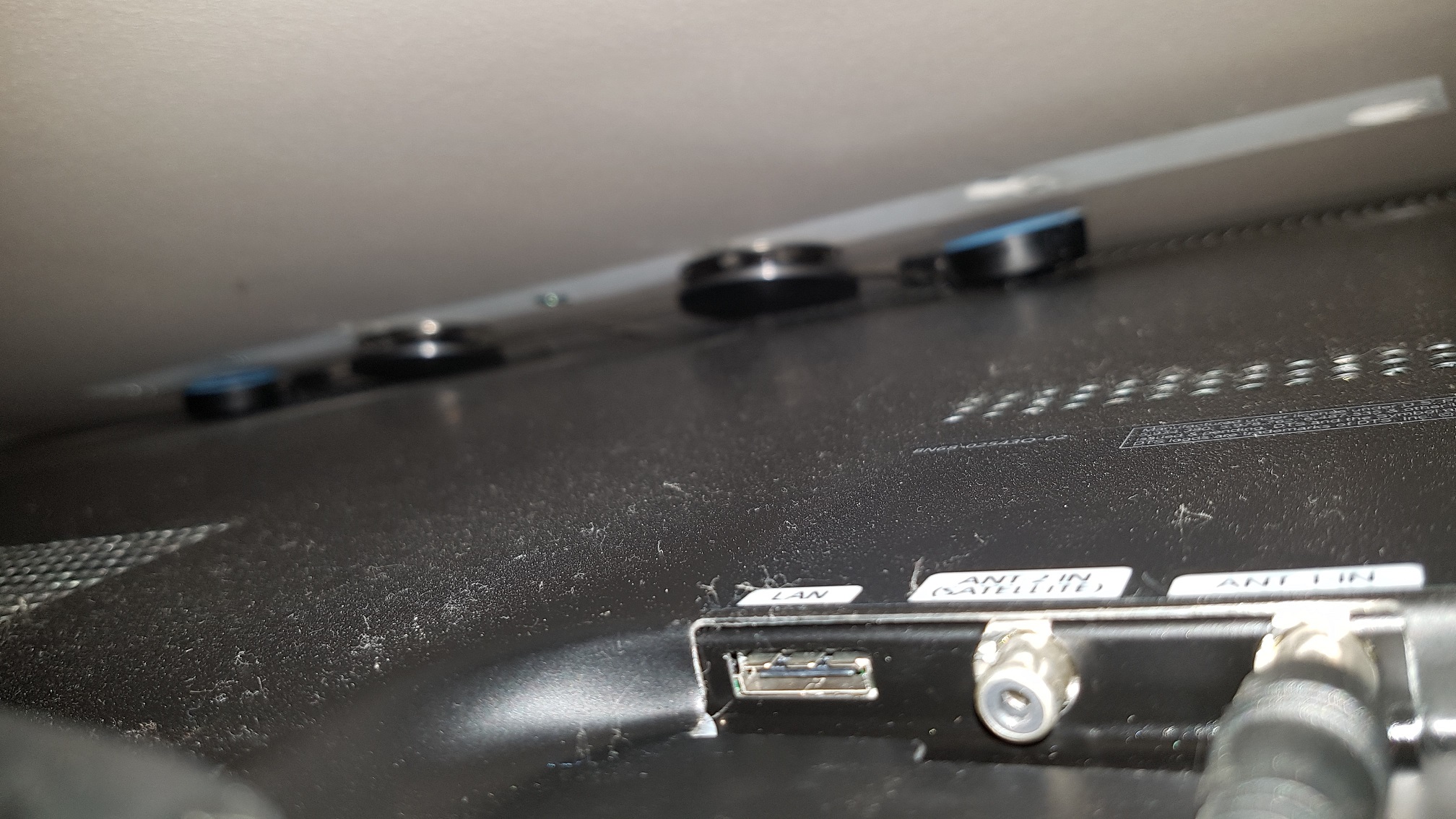

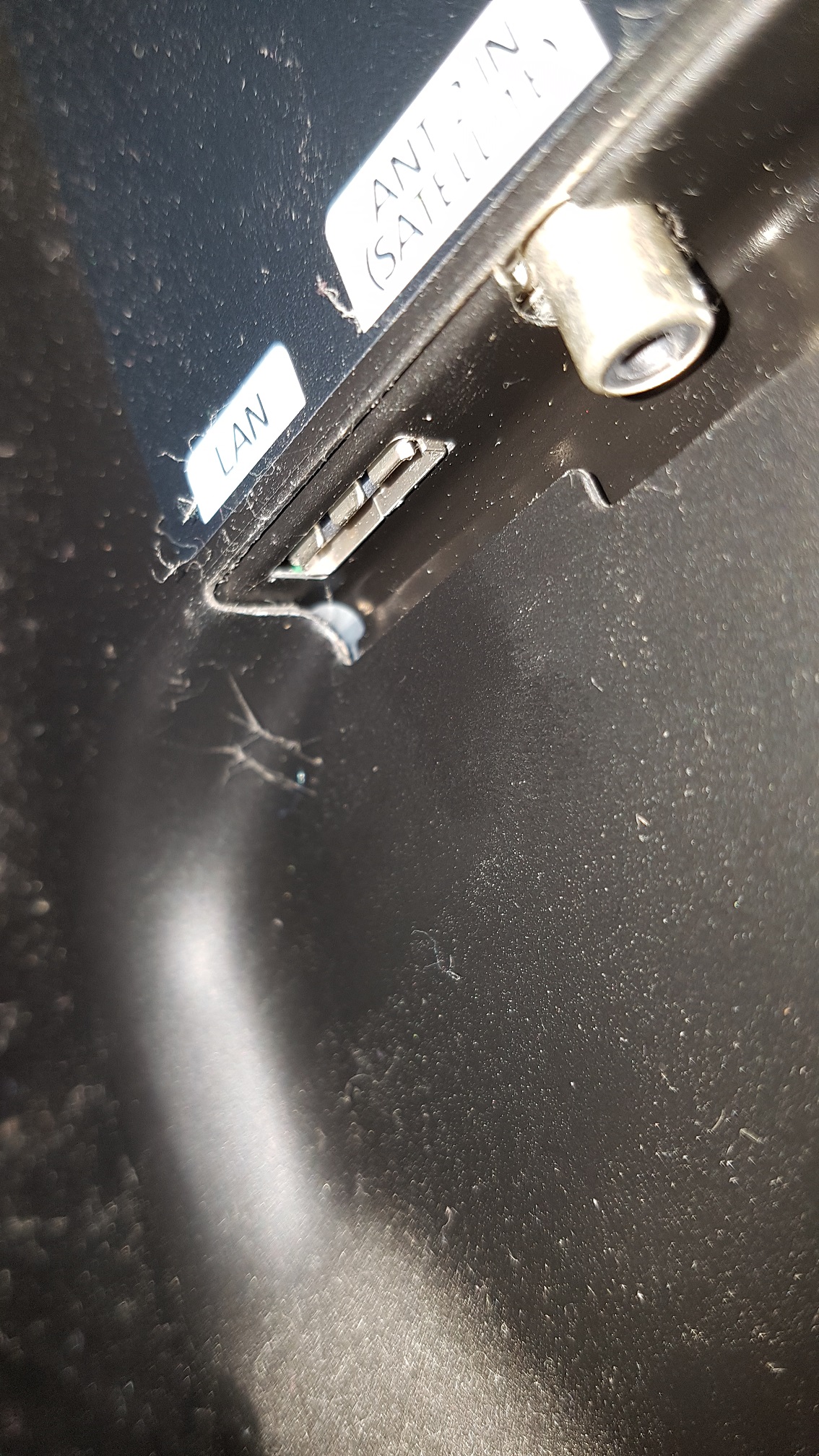

Een vriend van me vroeg onlangs voor internet aan te sluiten op z'n 1ste generatie Samsung SMART TV.
Ik ben zeker dat deze internet ondersteunt, in de instellingen worden netwerkinstellingen vermeld, met de optie "kabel".
Alleen.. Mijn RJ-45 kabel blijkt niet in de TV te passen :-o
In de attachment een aantal foto's toegevoegd van de LAN poort, Hopelijk geraakt er iemand van jullie aan uit.. Wat is dit in godsnaam voor een ding? :lol:

Ziet er uit als een proprietary connector waar je dan een (dure) adapter voor mag kopen.
Een snelle google leert dat samsung inderdaad werkt of gewerkt heeft met zulke adapters: https://www.google.be/search?q=BN39-01154L
Als je het model TV kan meedelen kunnen we snel de juiste adapter vinden voor je :)

Lijkt sterk alsof je een adapter nodig hebt. Als je dit online opzoekt, vind je accessoires met dezelfde soort poort. :)
EDIT: kan dit niet zijn wat je zoekt?
Komt wel van AliExpress, maar toch… :)

Bij de TV zat er een adaptortje speciaal voor RJ45. Dit is een specifieke Samsung-connector. Je hebt dan een verloopje nodig.

Aha, dat verklaart het. Ik zal eens kijken of dat adaptertje daar nog ergens ligt. Bedankt!
