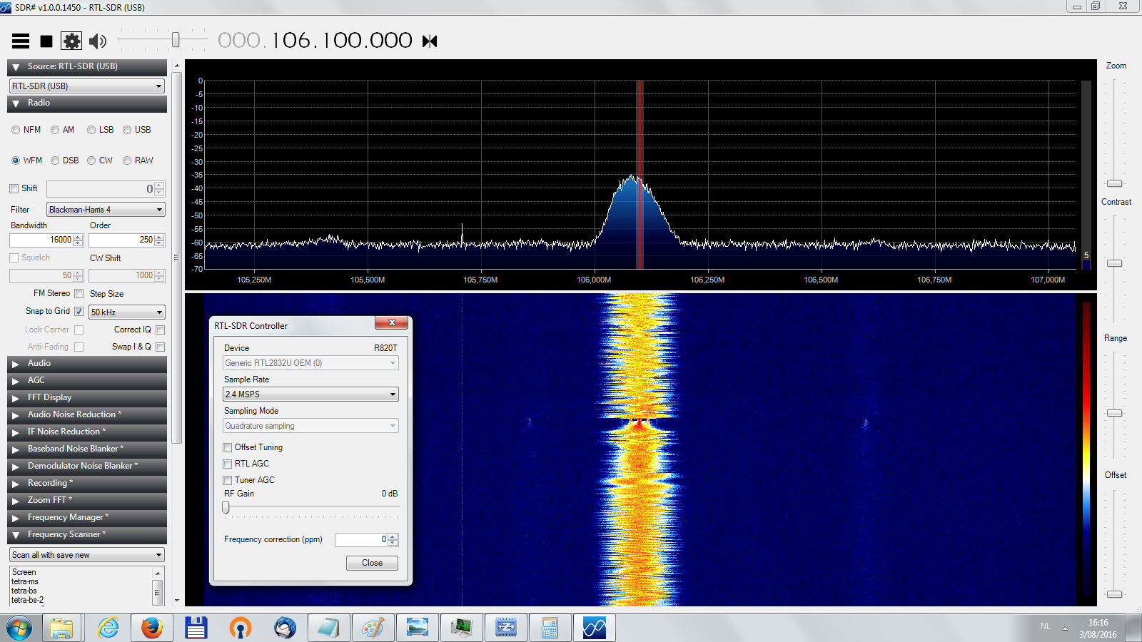

Ik heb zowel SDR# (sdrsharp) onder windoze draaiende, als in een virtualbox de telive image.
De standaard SDR# config ontvangt perfect de clubfm mast van wetteren, het klinkt dan wel een beetje vervormd tov een echte FM tuner, maar het werkt. Ik wil uiteraard meer dan de FM band kunnen scannen ;)

Met de dongle in de vaste windows7 PC, club fm ontvangst, niet echt hifi kwaliteit maar alles verstaanbaar
Met de dongle in de laptop, club fm, maar volledig vervormd
-> met vaste pc de gain op +- 50dB gezet, ipv default max -> dat is de reden dat het overstuurd is
Vaste win7 PC: wel club FM
Laptop win7 PC: enkel ruis, nochthans wel ontvangst op deze frequentie, grafiek ziet er totaal anders uit, bolvormig ?
Antenne staat op identieke plaats, dongle wordt verstoken tussen vaste PC en laptop.
ub4b schreef:-> met vaste pc de gain op +- 50dB gezet, ipv default max -> dat is de reden dat het overstuurd is

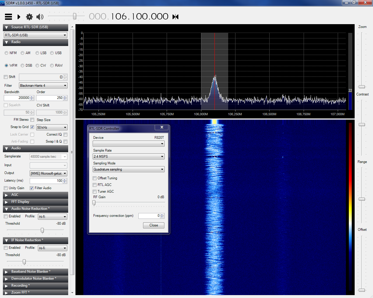

maakt niks uit, ik denk dat de USB chipset van de laptop gewoon meer noise op de poort zet, ik die ook die bolvormige distrubtie op 106.1 Mhz van links naar rechts wobblen, alsof er een enorme drift is ..... smells like jitter
ik ga straks nog eens testen met een kleine win7 netbook
zelfde laptop, nu met USB verlengkabel ertussen in een USB3 poort ipv dongle direct in poort, eindelijk stereo ontvangst van ClubFM
De SDR# software draait nu op een oude acer aspire one, een dual core 1.6 Ghz atom based netbook die net wat te traag is om de audio te decoderen, maar hij laat wel netjes de zenders zien.

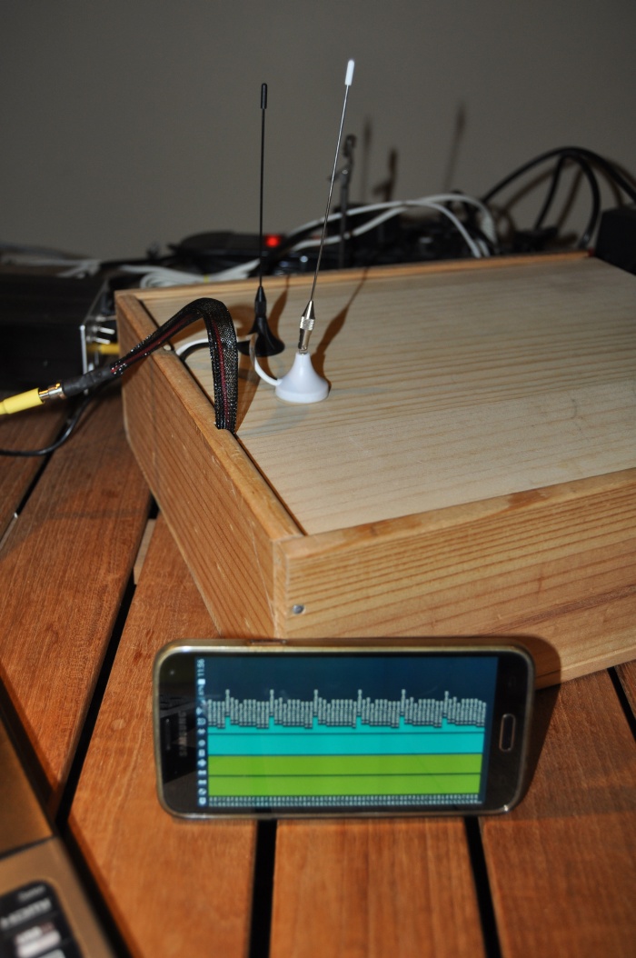

TETRA stralingsmeter via raspberry is een feit
Ik heb nog drie oude raspberry pi 1 over, die ik als tetra sensor wil gaan inzetten.
Ik gebruik deze image:
http://garethhayes.net/rtl-sdr-raspberry-pi-image/
Ik gebruik een goedkope 10 euro DVB-T stick van DX.COM, ik zou moeten zoeken welke product code, maar zoeken op SDR helpt op hun site.
Het moeilijkste was het programma rtl_power_fftw gecompileerd krijgen, wat niet in de distributie zit. Daarvoor heb je een recente gcc version 4.7.2 voor nodig. Deze installeerde ik als volgt:
Het scriptje om te scannen "blupi-scan.py" roept rtl_power_fttw aan, wat de ruwe data van de DBB stick omzet in een fourier transformatie, en de power distributie toont.

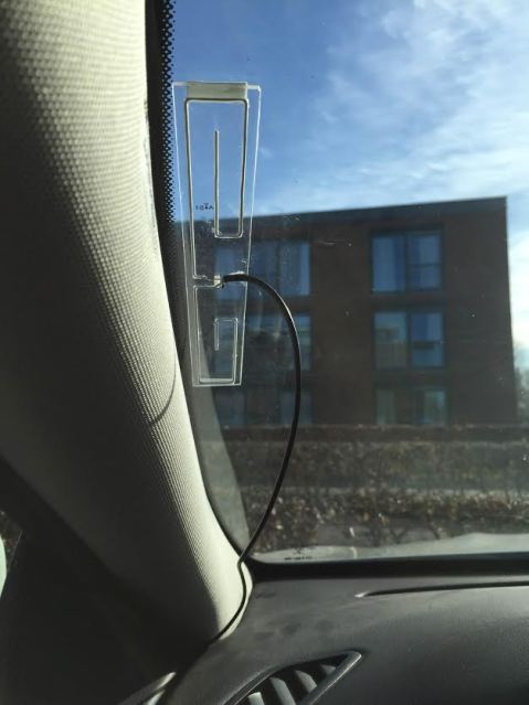

Kent er iemand dit soort antenne, zoals al eerder gepost?
https://userbase.be/forum/download/file ... &mode=view
vanuit het midden 20cm omhoog en omlaag, maar wat is de lengte van de banen die terugkeren? lijkt niet 10cm maar eerder 2/3 van 20cm
wat is het werkingsprincipe?

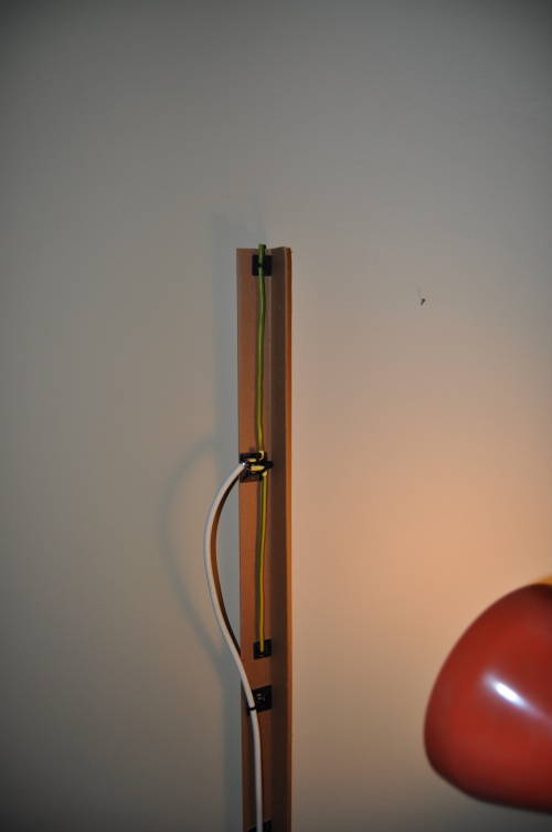

Heb net mijn 2x 20cm dipool in mekaar geknutseld, eens kijken wat we nu zien ;)

Mijn dipool op basis van een oude TV kabel en 2 polen van 20cm, doet het veel slechter voor 3.8399902e+08, maar ziet wel meer traffic in 380-382.5

Ook SDR# onder windows toont de noise floor rond de -60, dus dat klopt dan nog redelijk.

zelfs met het sprietje is de top10 nog steeds veel sterker dan met de dipool:
2x 20cm antenne:
pi@raspberrypi ~ $ rtl_power_fftw --freq 380000000:385000000 -r 2500000 -t 3 2>&1 |egrep ^3.8 | sort -n -k 2 -r | head -10
3.8095215e+08 -37.9994
3.8399902e+08 -42.1083
3.834375e+08 -47.3672
3.8296875e+08 -47.4007
3.815625e+08 -47.5624
3.8390625e+08 -47.5631
3.8062012e+08 -47.7633
3.8383301e+08 -47.7965
3.8203125e+08 -47.8033
3.84375e+08 -48.1594
3.8095215e+08 -38.0619
3.8399902e+08 -42.7072
3.8383301e+08 -46.8639
3.834375e+08 -47.7319
3.8296875e+08 -47.8533
3.815625e+08 -47.9678
3.8390625e+08 -47.9778
3.8062012e+08 -48.219
3.8203125e+08 -48.2682
3.84375e+08 -48.4934
3.8095215e+08 -38.0986
3.8399902e+08 -42.1629
3.834375e+08 -46.9688
3.8296875e+08 -47.0377
3.815625e+08 -47.174
3.8390625e+08 -47.1902
3.8062012e+08 -47.3134
3.8203125e+08 -47.3765
3.80625e+08 -47.7146
3.8155762e+08 -47.7582
Sprietje:
3.8399902e+08 -31.2731
3.8390625e+08 -36.8374
3.834375e+08 -37.0358
3.8296875e+08 -37.2468
3.84375e+08 -37.3384
3.815625e+08 -37.4857
3.8437012e+08 -37.6243
3.8390137e+08 -37.6326
3.8062012e+08 -37.7011
3.8203125e+08 -37.7028
3.8399902e+08 -31.281
3.8390625e+08 -36.812
3.834375e+08 -37.008
3.8296875e+08 -37.2947
3.84375e+08 -37.3758
3.815625e+08 -37.6537
3.8437012e+08 -37.7194
3.8390137e+08 -37.7627
3.8203125e+08 -37.8721
3.8062012e+08 -37.8824
3.8399902e+08 -31.364
3.8390625e+08 -36.8973
3.834375e+08 -37.1059
3.8296875e+08 -37.3864
3.84375e+08 -37.5577
3.815625e+08 -37.6095
3.8390137e+08 -37.7775
3.8437012e+08 -37.8027
3.8062012e+08 -37.8671
3.8203125e+08 -37.9498

Ondertussen de oplossing op 12V werkend gekregen, en het scriptje toont nu netjes ANSI kleurbalkskes zodat we niet naar de getallen moeten kijken terwijl we rijden. In tegenstelling tot target toont hij nu de top5 stralers. Die schuiven op zoals de typische grafiek van een fitnesstoestel, met de GSM in landscape mode + SSH client.

ub4b schreef:Ondertussen de oplossing op 12V werkend gekregen, en het scriptje toont nu netjes ANSI kleurbalkskes zodat we niet naar de getallen moeten kijken terwijl we rijden. In tegenstelling tot target toont hij nu de top5 stralers. Die schuiven op zoals de typische grafiek van een fitnesstoestel, met de GSM in landscape mode + SSH client..
Filmke posten?
In de houten box zat wijn, maar nu een WRT54G + DD-WRT die op 12V loopt, een DC converter 12V -> 5V voor de raspberry, netwerkkabels, DVB-T stick en aan de bovenkant de DVB sprietjes. Deze loopt nu op een 12V lineaire voeding maar zal straks via de 12V van de wagen werken, Linksys werkt zowiezo op de 12V van de auto, al getest. Er is plaats zat voor meerdere raspberries, zodat we meerdere zaken kunnen volgen als we dat zouden willen.
Op de android draait een SSH client die aanlogt en automatisch het scriptje loopt wat de top5 in power toont, dus bij elke update scrolled het 5 balkjes naar links. Dit update om de paar seconden.
Ik moet nog eens nadenken of de twee onderste groene balken nodig zijn, onderste balk is -60 tot -50, en telkens 10 dB erbij ....
In perl is dit een ANSI spatie kleurstring en dan x10 ;)
