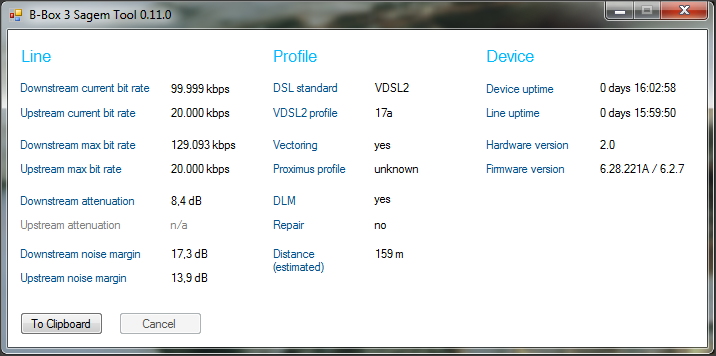

Sinds een aantal weken heb ik last dat devices niet meer kunnen connecteren naar de 2,4 Ghz band. Devices die naar de 5 Ghz band connecteren lijken daar geen last van te ondervinden.
De enige oplossing is dan modem even stroomloos zetten.
Iemand al voorgehad en een oplossing voor? In bijlage de de gegevens van de Sagem (waren er niet meerdere types B-box'en in omloop?)
edit: Als ik het 2,4 Ghz wifi netwerk uit en terug aanzet via de webinterface werkt alles ook terug... Maar ik vroeg me toch af of er een structurelere oplossing bestond...
