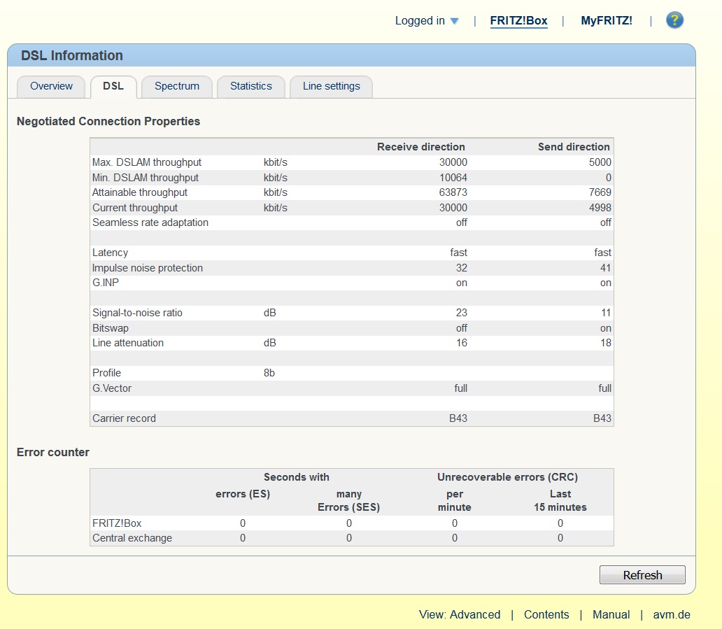

Sinds een week ofzo staat er bij 'G.vector' Full
Ik ben wel eens benieuwd wat de snelheid gaat worden.... :) Ik heb me laten wijs maken dat ik in zone 3 zit... :)

seppe schreef:Sinds een week ofzo staat er bij 'G.vector' Full

Goed nieuws voor zone 3:
Op het Franstalig Forum ADSL-BC meldt een user, die vroeger op 16.5/2 zat, en na activeren vectoring op 50/5 (dus duidelijk zone 3), nu 70/20 gekregen heeft :-)

philippe_d schreef:In zone 3 zou het maximum 60/5 zijn.
Het gaat de goeie weg op.... Sinds vandaag full vectoring :D
