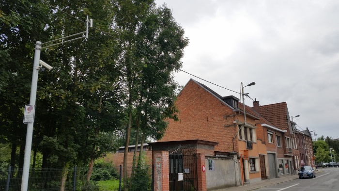

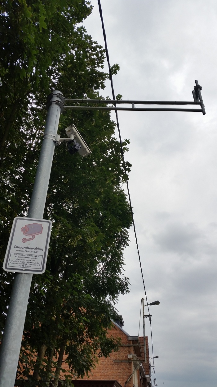

In Lede weten ze ook van aanpakken. Ze sturen hun camerabeelden via een UBNT nano (de zwaardere versie van de loco) gewoon knal doorheen een huis, die in de fresnel zone zit. Dit is aan het station.
