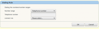

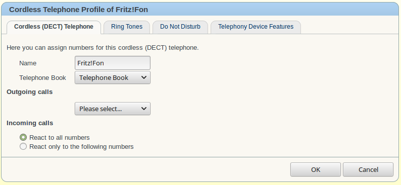

grace schreef:heeft iemand een voorbeeld hoe je dial rules insteld op een fritzbox 7390 ?
Eerst stel je het nummer in dat je voor alle gesprekken zou gebruiken. Daarna ga je uitzonderingen opgeven. Uiteraard configureer eerst de providers waar je een abbo hebt.
Ga dan naar je telefoontoestel en selecteer daar het nummer dat je globaal gaat gebruiken.
Ga dan naar "Call Handling" - "Dialing Rules"
Voeg een nieuwe "Dialing Rule" toe
Bij "Telephone Number" kan je een strikt nummer ingeven of een range. Zo heb ik bijvoorbeeld een ander provider om naar buitenlandse nummers te bellen en heb ik "00" ingegeven. "Connect via" dan nog aangeven welk intern nummer (lees provider) je wil gebruiken en voila.
