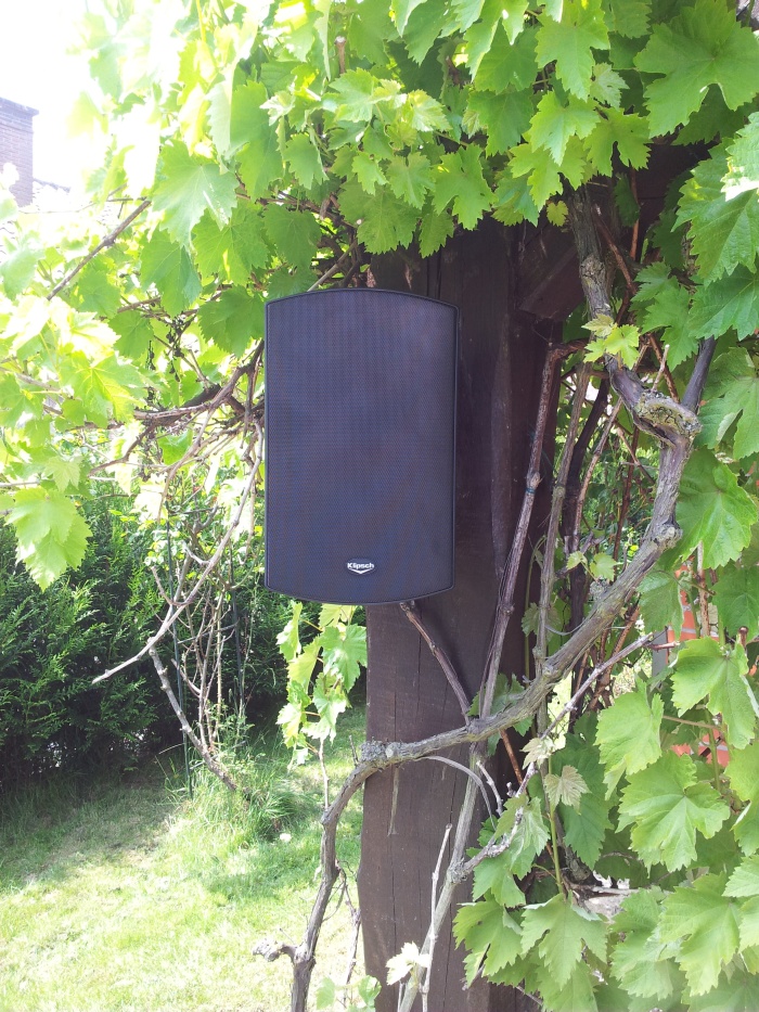

Ik heb de aw-650 aan mijn buitenmuur hangen en tussen de druivelaar (ik resell sporadisch eens Klipsch), zeer mooi geluid, veel beter dan artsound, en B&W no comment buiten dan laag rendement. Dit is echte high-end zonder high-end te betalen.
Deze Klipsch speelt 6dB luider dan de meeste andere luidsprekers zoals B&W, en ongeveer 10 a 15dB luider dan een Bose bij hetzelfde versterkervermogen.
Ik speel met een 2.5 Watt miniwatt buizenversterker op de AW650 en deze gaan luid genoeg met 2.5 Watt om de buren te pesten
Geluid is fenomenaal, altijd welkom voor een demo op mijn terras.
