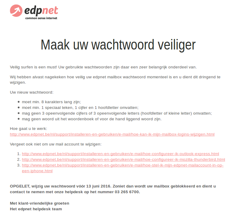

Zijn er hier nog edpnetters die een mailtje hebben gekregen om hun e-mail wachtwoord te veranderen? Blijkbaar screent Edpnet de mailwachtwoorden van haar gebruikers op de samenstelling/veiligheid. Het eerste dat opkomt is phishing, maar ik denk dat het wel een actie van de provider is.
Langs de andere kant een beetje verontrustend dat een provider met de wachtwoorden bezig is van zijn klanten. Ik wil graag weten wie er op deze manier toegang heeft tot mijn mailboxen. Alvast een ticket aangemaakt...

Wsl screent dat niet manueel maar automatisch via een password complexity policy.
Dan krijgen ze gewoon te zien welke wachtwoorden niet aan de vereisten voldoen en sturen ze jou dus een mail.

Dat zou inhouden dat ze je paswoord (ergens) in plaintext bijhouden.Sinister schreef:Wsl screent dat niet manueel maar automatisch via een password complexity policy.
Via de hash kunnen ze alleszins niet achterhalen hoe je paswoord eruit ziet, noch qua lengte noch qua complexiteit.

En krijg je dat mailtje net nadat je je wachtwoord ergens op hun site ingegeven hebt? In dat geval kunnen ze client-side je wachtwoord checken en je zo een mailtje sturen.
Als je het plots uit het niets krijgt, dan vrees ik dat EDPnet wachtwoorden in plain text opslaat, wat meer vragen oproept bij hun werkwijze dan bij de werkwijze van hun klanten.
Btw, is het niet eenvoudig voor een hacker om dergelijke mails te onderscheppen en dan een dictionary attack te doen? Nu je toch weet dat het veelgebruikte paswoorden zijn ...

Nee, mailtje zomaar gekregen.
Ben al meer als een jaar niet meer op de edpnet mysupport pagina geweest.
Mijn paswoord is trouwens anders voor de mysupport login dan mijn email
Bij het opvragen van de gegevens van mijn email account via edpnet support stond mijn paswoord wel in cleartext.

Schandalig!
Dan houden ze het idd in plaintext bij.
Er bestaat een schandpaal site om zo'n praktijken in het daglicht te stellen, maar de naam ontsnapt me momenteel...

Dit op zich bewijst dat nog niet, alhoewel het een indicatie kan zijn.ITnetadmin schreef:Dan houden ze het idd in plaintext bij.
Bij een belangrijke klant in het bankwereldje werd geen enkel paswoord in plaintext bijgehouden, maar toch kon je zo'n mail krijgen.
Ze deden namelijk offline een brute-force validatie van de paswoorden met een dictionary en afgeleiden van de content daarvan.

Een password is een cryptografisch geheim.
Je kan argumenteren dat het kraken van het password, zelfs door het bedrijf zelf, een misdrijf is.
Mensen gebruiken hun passwords namelijk vaak op meer dan 1 locatie.

als je inlogged op myedpnet, en vervolgens naar je mailbox configuratie gaat zien, staan de huidige paswoorden er gewoon op, weliswaar via een beveiligde verbinding.
denkoefeningen :
1) tijdens het aanmaken van je paswoorden doen ze reeds een controle en hebben ze ergens een lijst liggen(al dan niet beveiligd) hoe je paswoord is opgebouwd
2) ze slaan je paswoorden zelf op met hun eigen key geëncrypteerd
Heb ze in ieder geval allemaal veranderd, ze stonden nog allemaal met het paswoord gegenereerd via de edpnet knop die er voor is

Encrypted of niet, passwords bijhouden (of metadata daarvan) op eender welke manier behalve een one-way hash is totaal onaanvaardbaar, en onetisch tout court.
