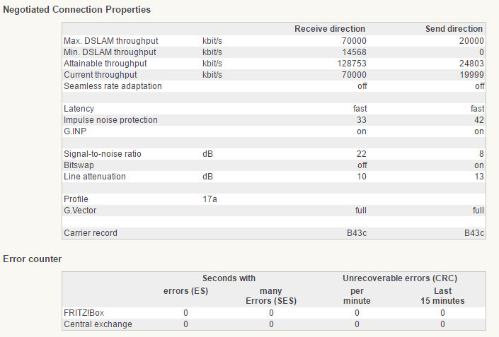

Vorige week eindelijk de nieuwe Broadcom kaarten in de ROP!
Nu een week later zie ik in mijn Fr!tz 7360 vectoring op full staan.
Echter blijf ik op het 70/10 profiel staan en is mijn haalbare waarde niet gestegen (nog altijd ~99000kbps) zelfs na een reboot.
Moet ik nog eventjes geduld hebben of is de migratie naar vectoring nu rond bij mij?

Migratie naar vectoring is pas rond, als je in de FritzBox ook "G.INP = on" ziet.
Dan krijg je het vectoring basisprofiel (zie tabel), eventueel gevolgd door verdere verhogingen (DLM).

Bedankt! Klopt dit staat bij nog op off dus nog even geduld!philippe_d schreef:Migratie naar vectoring is pas rond, als je in de FritzBox ook "G.INP = on" ziet.
