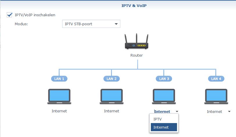

Er valt een deel in te stellen. Synology ondersteund ook TV, al zal dat betrekking hebben to TV zoals Proximus.
https://www.synology.com/en-global/know ... ernet_iptv
IPTV manueel IPTV STB IPTV Voip Voor internet kan je ook een aantal dingen
Klonen van MAC adres internetopties Ook dit gevonden: http://www.niek.be/2016/03/17/interacti ... wn-router/
Zal moeten testen.

Telenet vandaag geweest, tussen 10u30 en 14u30 zouden ze komen. Zondag nog een SMS dat het waarschijnlijk om 11u00 zal zijn.
Stipt om 11u00 belde Telenet technieker aan. Bij binnenkomst vroeg ik dadelijk om een modem. Was geen probleem.
Oude modem is vervangen, er hangt nu een Motorola cv6181e
http://www.dsl-cable.net/site/doc/cable ... -const.pdf
Synology router enkel internet op automatisch moeten zetten. Alles werkt nog in het netwerk (192.168.178.x) range (erfenis van FritzBox 7390)
Kan opnames op Yelo app zijn op mijn S7 edge via wifi aan Synology router verbonden.
Haal deze snelheden
Als het goed is mag het ook gezegd worden !
Haal deze snelheden
