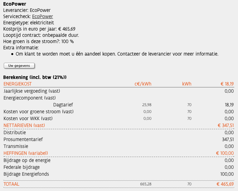

Even de berekening gemaakt op zowel de VREG site (V-test) als bij aanbieders.be. Wat een zootje. Geen van beide sites bakt er iets van. Op beide sites identiek dezelfde gegevens ingevoerd. Blijkt er tussen beide sites een verschil van 100 Euro te zitten op de Ecopower prijs. Verder rekent de ene website 20 Euro meer voor netvergoeding dan de andere. Moest ik ooit op een examen rekenen, vele jaren geleden, zo liggen klungelen hebben, ik was gegarandeerd gezakt. Maar blijkbaar ziet niemand hier graten in.
- Berichten: 8028
- Locatie: Dendermonde
- Bedankt: 740 keer
Pffff.... een mens zou moedeloos worden van dergelijke reacties.warpozio schreef:Zou die 100€ de Turteltaks kunnen zijn?
Beide sites houden met ALLES rekening en toch zit er een verschil van 100 Euro op. En ja, ik heb er de 250 Euro afgetrokken van het Ecopower aandeel. Want dat heb ik, dus moet ik niet meer betalen. Als "officiële" websites zelfs niet eens meer exacte berekeningen kunnen maken, dan is het eind ver zoek.
Resultaat V-test: 465 Euro
Resultaat aanbieders.be: 365 Euro
Bovendien zit er bij aanbieders een verschil van 20 Euro tussen Eneco en Ecopower wat netvergoeding betreft.
Wat een klerezooi, heel dat gedoe van vergelijkende sites. Kan er dan écht niemand goed zijn werk doen op die sites?????

Begin vorige maand ook gemerkt, oorzaak was dat enkele leveranciers blijkbaar hun nieuwe tarief van de maand nog niet gepubliceerd hadden.

Ik weet dat de elke intercommunale haar eigen tarieven aanrekent. Maar dat volgens aanbieders.be mijn intercommunale 366 Euro aanrekent als ik bij Eneco klant zou zijn en 347 Euro bij Ecopower, dat gaat er bij mij niet in. Die prijs moet gewoon dezelfde zijn, ongeacht de vergelijkende site. Dat tarief ligt vast en wordt bepaald door de netbeheerder. Daar heeft de aanbieder van stroom niks in de pap te brokken.
- Berichten: 16675
- Uitgedeelde bedankjes: 522 keer
- Bedankt: 1222 keer
Het deel van de netbeheerder zou hetzelfde moeten zijn, maar "bijdrage hernieuwbare energie + WKK" is bv afhankelijk van hoe "groen" uw energie is.
Dat levert overigens maar een verschil van max €10 op (in eigen simmulatie) en geen €100.
@JD: misschien verklaart dat €366 <> €347?
Verder hangt het ook af van wie wanneer de prijzen update. Bij de VREG is dat misschien op een andere datum dan bij aanbieders.be?
Je kent de procedure ook niet... Wat als de VREG nog opmerkingen heeft over een nieuwe formule? Blijft de oude dan staan?
