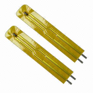

Ik heb onlangs opgemerkt dat in een kloon HP Li-ion baterrij geen temperatuur sensor zat en ook geen thermische zekering.
Gewoon 6 cellen en een kleine printje, das al
Een andere Toshiba accu had die wel zitten...
@kamiel, zie je het zitten om er eens de behuizing af te halen om te zien of er wel beveiligingen inzitten, voor je hem naar het containerpark brengt ?
