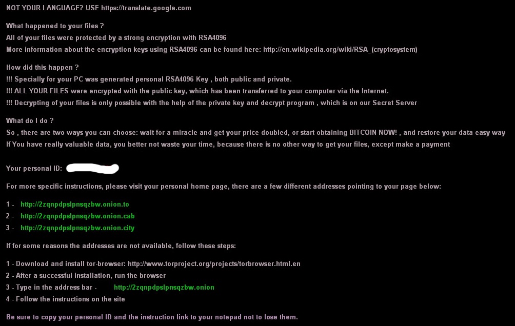

Bingo... was eigenlijk niets speciaals aan het doen op de PC (is wel een oude XP in een VM) tot ik plots dit kreeg;
En ze zijn zo slim om het achter een tor-only onion site te zetten, en te laten betalen met bitcoins.
Blijkbaar heeft Kaspersky een decryption tool maar hiervoor moet je het origineel hebben van de file.
Nu heb ik er wel enkele maar nu komt de tool zeuren dat de filesize niet overeen komt ?
Blijkbaar zijn de encrypted files dus allemaal iets groter.

Welk AV stond er op de machine ?
Afbeelding Afbeelding
Patje schreef:Welk AV stond er op de machine ?
Zoals ik al schreef was het een outdated PC met Windows XP zonder iets van anti-virus.
Is eerder een "speel/test" omgeving voor nogal specifieke dingen... ga er dus niet flauw over doen dat de security veel beter kon.

Het risico is inderdaad groot... maar was toch even verbaast zo zonder op iets te klikken.
Ben eigenlijk wel nieuwsgierig hoe het binnen gekomen is... Java, Flash, IE, ... ?

Ik heb in een lang verleden ook eens prijs gehad. Ik surfte met de laatste firefox naar een site die normaal geen malware bevat, maar de images van de users hun avatar kwamen van een andere host. Toen ik op die andere host naar meer images zocht, had ik prijs, plots zo'n fake politie scherm dat ik kinderporno had staan ...... het ging om onnozele dingen zoals een vrouw die eens goed met haar boobies shaked. Geen illegale dingen dus.
En dan een ander geval waar ik plots een virus had door naar een psychologie site te surfen, windows security essentials had het virus pas gevonden nadat het reeds draaide. Dus linux opgestart, alle data van de hdd weggehaald en restore image from backup .....
Om die reden draai ik tegenwoordig enkel nog firefox met noscript, sindsdien ben ik van al dat soort onzin verlost. De grootste attack vector is javascript en alle dynamische dingen die in je browser lopen, langs die wegen komt malware mee binnen.

Mijn broer zijn bedrijf in Duitsland doet aan "Daten Shutz" en krijgt er enorm veel mee te maken. Volgens de Duitse overheid is ransomware de grootste bedreiging geworden in de digitale wereld. De meeste aanvallen gebeuren vanuit Oekraïne en Rusland. Veel kan er voorlopig niet aan gedaan worden dan heel regelmatig op een onafhankelijk systeem back-ups te maken. Windows is zoals gewoonlijk het grootste slachtoffer.
De enige ransomware tot nu toe gekend voor Apple is via bittorrent. Voor linux en andere unices is voorlopig geen geval bekend, behalve dan de servers waar magento op draait en dan nog is de verspreiding beperkt tot de database.
Een infectie kan zelfs al optreden door het bezoek van een website gehost op een geïnfecteerde server. Zonder zelfs scripts of flash te gebruiken.

Ondanks dat sommige beweren dat de meest recente versie van de tool m'n files zou moeten kunnen decrypteren lukt het mij nog steeds niet (blijf melding krijgen dat de geencrypteerde en normale file een andere filesize hebben).

Teslacrypt is een andere variant... die van mij is vermoedelijk een zeer recente versie van CryptXXX (want de Kasperky tool van amper een week geleden werkt zelfs niet meer).
