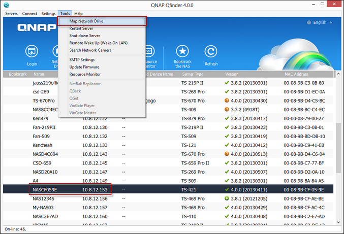

via Qnap Qfinder app kan ik wel toegang krijgen, via ftp ook, maar als ik in app 'verbinden' , 'openen in bestandsverkenner' klik, gebeurt er niets
BertG3
Berichten: 1857
Bedankt: 264 keer
In QFinder kan je toch je network drives mappen in Windows Explorer ?
Berichten: 6496
Uitgedeelde bedankjes: 713 keer
Bedankt: 429 keer
"Het Is niet mogelijk om in te loggen op het apparaat en de gedeelde map. Controleer de netwerkverbinding of de gebruikersnaam en het wachtwoord, en controleer tevens of het apparaat wel is ingeschakeld"
