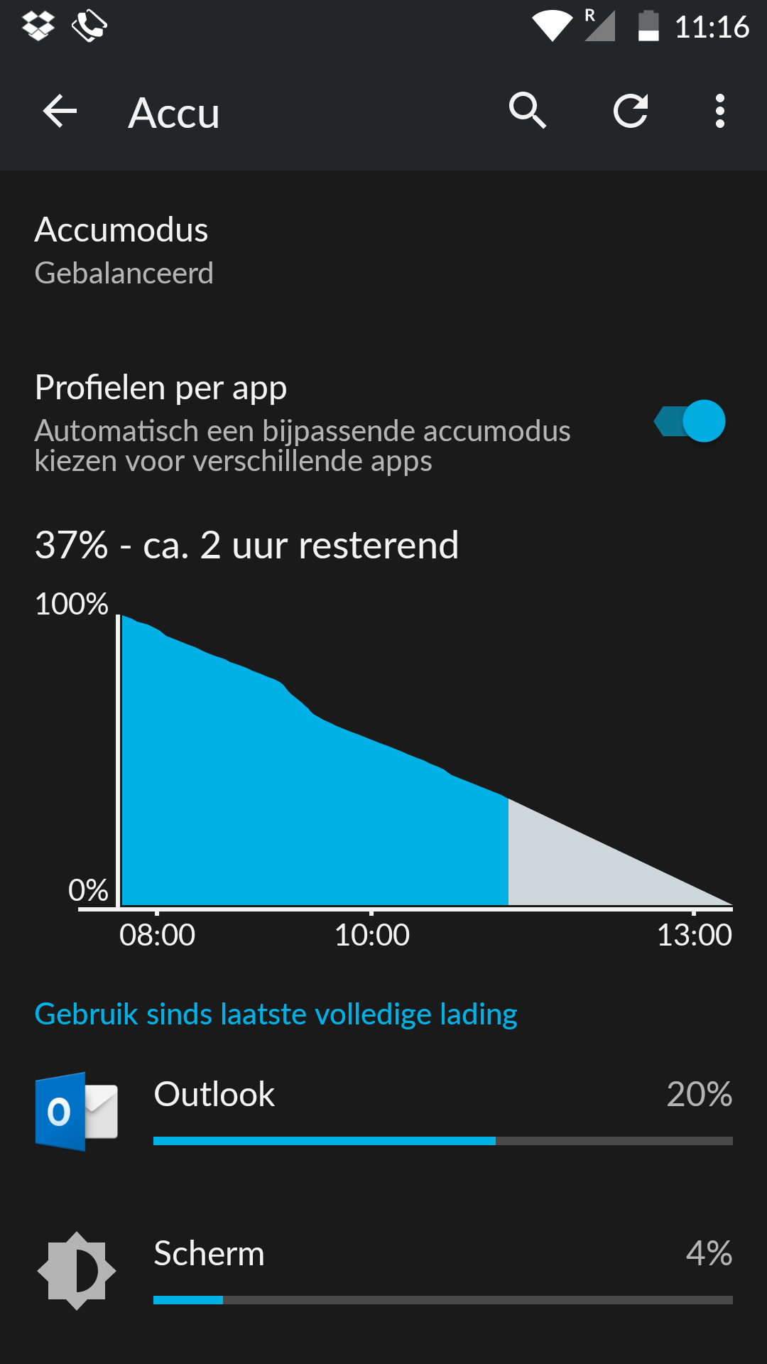

Ik stel vast dat de batterij van mijn OPO sedert enkele dagen ongeloofelijk snel leeg geraakt.
Ben in Spanje, data roaming staat normaal uit, ik heb hier WiFi
Kan ik hier iets aan doen?
Straks vertrek ik naar 't vliegveld (15.30), tegen da'k thuis ben (21.00) is mijn batterij plat :-(

Lijkt een probleem met je outlook te zijn. Staat bij dat die 20% verbruikt.
Waarschijnlijk kan die niet verbinden of probeert die de hele tijd te syncen.

Probleem 1 : lijkt van outlook te komen.
Probleem 2 : zelfs wanneer wifi uitstaat blijft deze verderscannen voor locatiebepaling.
http://www.howtogeek.com/211186/how-to- ... n-android/

heb paar weken geleden hetzelfde probleem gehad met battery drain.
Met GSam Battery monitor kun je zien welke app uw smartphone "wakker" houdt.
Met android 6.0 kan de batterij anderhalve dag mee.

beele schreef:Lijkt een probleem met je outlook te zijn. Staat bij dat die 20% verbruikt.
Dat zag ik inderdaad ook, maar wat kan ik daar aan doen?

Heb je specifiek Outlook nodig?
Ik heb Outlook eraf gegooid voor batterijgebruik en het downloaden van attachments (dat was altijd een heel gedoe).
Ik gebruik nu mailwise, icm Exchange van het werk.

Ik gebruik nu gewoon de gmail app om mijn exchange mails binnen te halen.
Werkt vele malen beter dan de app van outlook zelf.

Outlook was hier ook een batterydrainer, wel een nexus 5x met android 6.

cache van outlook eens clearen?
