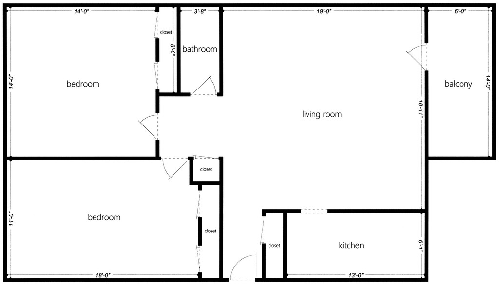

Iemand die een goed en vooral simpel programma kent om snel plannetjes te tekenen ?
hoe simpeler hoe beter, ik hoef enkel een paar rechte muren met deur en ramen & de afmetingen erbij

Floorplanner. Gratis :-)

Die zet echt te moeilijk in elkaar
Soit, ik heb dit gevonden
http://www.sweethome3d.com/nl/
Doet wat het moet doen
Berichten: 6048
SweetHome3D is idd simpel, heb ik men hele plan op getekend omdat het originele te oud was.

Ja, maar dan moet je ramen, deuren en afmetingen weer zelf gaan gokken/tekenen... Daar kruipt weer heel wat tijd in, net zoals basiskennis sketchup aanleren.
