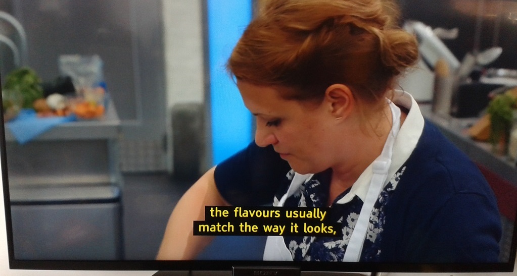

Er zijn 2 soorten ondertitels teletekst en dvb ,die meestal beide worden meegezonden.
dvb ziet er uit zoals in de screenshots.
teletekst is meestal een (gekleurde) letter zonder achtergrond .

Hierbij een foto van éénHD met 50" plasma TV.

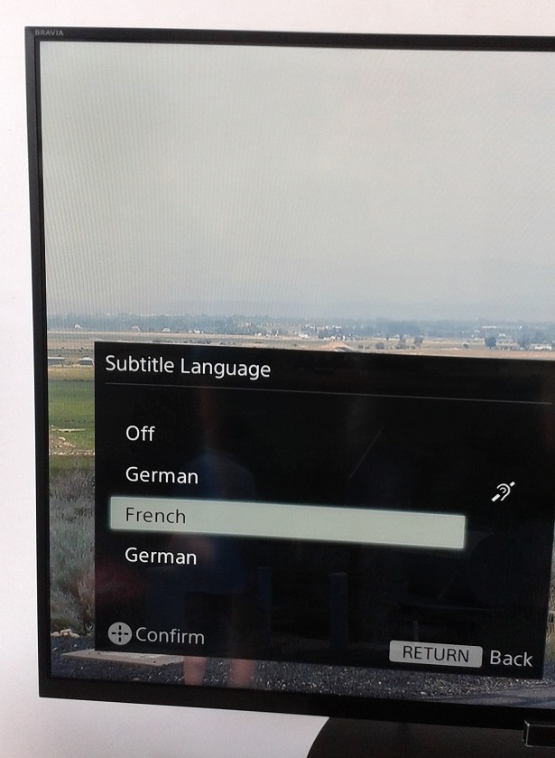

Misschien moeten we niet spreken over de "Telenet" ondertitels, maar over de "digicorder" ondertitels.
Ik gebruik de Telenet CI+ module, en de zowel Teletekst als de ondertitels worden door mijn TV toetsel gegenereerd.
De kwaliteit/lettertypes van de ondertitels hangt dus af van het toestel...

Dat is correct voor de teletekst ondertitles, voor de DVB ondertitels is de aanpasbaarheid door het toestel veel kleiner.philippe_d schreef:Misschien moeten we niet spreken over de "Telenet" ondertitels, maar over de "digicorder" ondertitels.
Zo kan ik mijn Dreambox de transparantie aanpassen van de DVB ondertitels, maar dat is dan ook alles.
Voor de teletekst ondertitels kan ik zowat alles aanpassen : kleur, lettertype, grootte, enz.
