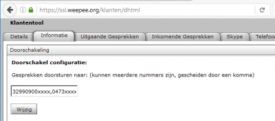

Voor zover ik weet kon ik met mijn forwarding account naar één enkel nr doorschakelen.
Berichten: 19029
Bedankt: 3912 keer
Recent bedankt: 15 keer
Je kan meerdere nummers ingeven, gescheiden door een komma:
Ken
Berichten: 4389
Locatie: België
Bedankt: 113 keer
Ah ok, een jaar geleden dacht ik dat dit er niet opstond.
Nou ja, wachtmuziekje en andere fancy stuff is er niet hé? :p
