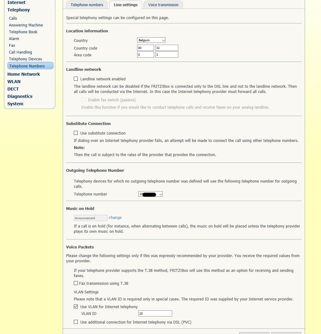

Om VLAN20 voor Scarlet te activeren moet je dat zelf instellen:
Telephony > Telephony Numbers > Line Settings > Voice Packets > Use VLAN for Internet telephony > VLAN ID = (20 invullen).
Pas op
Als je VLAN20 gebruikt voor Scarlet, en je hebt nog andere VoIP providers, dan moet je in de account instellingen aangeven dat deze over het Internet moeten registreren (anders proberen ze ook via VLAN20)
Telephony > Telephony Numbers > Voip provider selecteren > Edit > "Always register via an Internet connection" aanvinken.

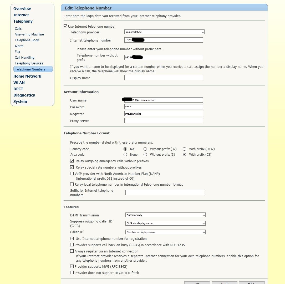

Voor diegene waar voip niet werkt, kunnen jullie eens de gebruikte SIP server posten?

Ah je zat al om ims ipv de oude voip.scarlet.be.
Neem gerust http://userbase.be/forum/viewtopic.php? ... ms#p592582 door en als het nog niet werkt, post dan je instellingen.

Ik krijg mijn telefonie niet meer gestart. Enkele dagen geleden werkte alles nog perfect. Sinds zondag (zaterdag?) lukt het niet meer. Fritzbox 7490 log zegt error 403. Al verschillende keren een factory reset gedaan en alles netjes ingevuld, werkt dus niet.
Help!
Instellingen bijgevoed.
