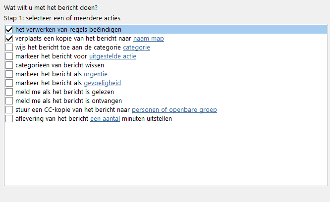

Weet er iemand hoe je de volgende regel kan aanmaken in outlook 213 ?
Voor berichten welke ik verzend en dus normaal terecht komen in map verzonden items wil ik in sommige gevallen (trefwoorden op titel of inhoud) laten verplaatsen naar een submap in verzonden items.
Outlook heeft me blijkbaar alleen de mogelijkheid het bericht te kopiëren ipv te verplaatsen ... Maar dan staat het 2x in je mailbox, 1x in verzonden en 1x in de submap.
Dat is uiteraard niet wenselijk.

Bij mij is het net omgekeerd, zie de afbeelding."Verplaats een copie van het bericht naar de map".
Een gewone regel "Verplaats het bericht naar de map" zie ik niet ...

Het hangt er ook vanaf of de map online is of offline.
Ik kan een "exchange rule" instellen (op de server dus) dat bepaalde emails verplaatst worden naar een servermap,
en als ik op mijn pc zit, dan pas draaien de regels om die mails naar een offline map (PST) te verplaatsen.

Online, bij onze geliefde proximusprovider (imap). Maar imap en zelfs exchange maken ook steeds lokale mappen, ik neem aan dat je dat ook wel weet.
Maar begrijp je commentaar dus niet goed.
Berichten: 16426
Bedankt: 1199 keer
Regels voor offline mappen (verplaats uit "sent items" of "inbox" naar een offline map) werken enkel als je verbonden bent.
Regels voor online mappen werken altijd, omdat de rules op de server toegepast kunnen worden.

Het gaat om een pc welke steeds verbonden is met internet
