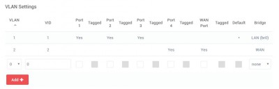

Ik heb zonet AdvancedTomato firmware geïnstalleerd op mijn Netgear R7000.
Alles werkt hoe het moet, maar ik krijg poort 1 niet ingesteld als switch voor de Digicorder van Telenet.
Op de originele firmware kon ik dit simpel aanpassen.
Nu probeer ik Poort 1 terug te "bridgen" maar het lukt mij maar niet.
Onder de AdvancedTomato firmware vind ik VLAN/Bridge instellingen terug onder volgende 3 menu's:
  1. Basic Settings --> Network
  2. Advanced Settings --> VLAN
  3. Advanced Settings --> LAN Access
Heb al verschillende combinaties/instellingen geprobeerd, maar krijg het maar niet ingesteld.
Kan iemand me hierbij helpen?
PS: Ik heb een "modem-only" toestel van Telenet (CV6181E) en momenteel geen aparte switch in huis

Mij lijkt het dat je dit in het tweede scherm zal moeten uitvoeren.
Daar heb je nu 3 VLANS, en dit moeten er 2 worden.
Port 1 (nu in VLAN 0) en WAN Port (VLAN 1) zouden samen in 1 VLAN moeten komen te zitten.
Ik zou kijken of je VLAN 0 kunt verwijderen, en Port 1 bij VLAN 1 toevoegen, zodat deze onder de Bridge WAN valt.

blaatpraat schreef:Ik zou kijken of je VLAN 0 kunt verwijderen, en Port 1 bij VLAN 1 toevoegen, zodat deze onder de Bridge WAN valt.
Bedankt, het werkt nu!.
Bedankt voor de hulp!

Te vroeg gejuigd. :?
Ik heb nu Internet op poort 1 (digicorder), maar poorten 1-3 hebben geen internet... WIFI werkt wel gewoon.

Dit zou moeten werken:
Hierbij zijn poorten 1-3 de LAN poorten. Mogelijk dien je de poortbenamingen om te draaien onder:" Basic Settings" - "Network" - "Ethernet Ports State - Configuration" - "Invert Ports Order"

jaker schreef:Dit zou moeten werken:
Thanks Jaker, dit heeft geholpen.
Alles werkt nu!
