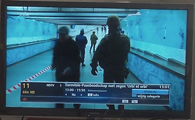

Het staat er toch, de EPG klopt niet met de zomertijd.
Alles is één uur verschoven.
De tijd staat rechtsboven in beeld. 13:01, het Journaal is bezig. Volgens de EPG is het de eucharistieviering... (foto van LED TV met DVB-C tuner)

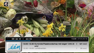

Foto vanop Dreambox met DVB-C tuner : opnieuw, uur staat rechtsboven in beeld. EPG klopt niet met wat er uitgezonden wordt (journaal).

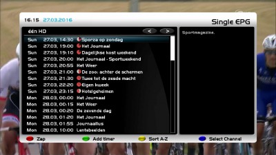

Om 16:17 nog steeds geen beterschap, alle uren zijn nog steeds verkeerd.
