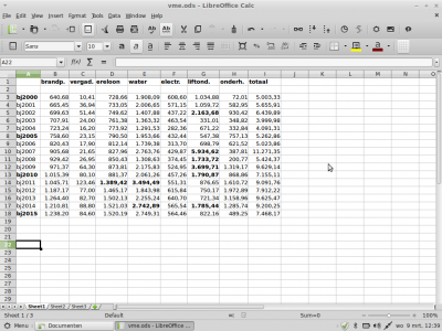

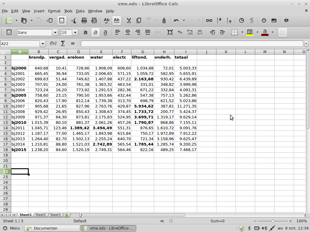

Hierbij overzicht van kostenverloop sinds 2000, en dit voor een klein gebouw met 7 appartementen en hydraulische lift: 200 €/maand is dus een abnormaal hoog bedrag...

In jouw voorbeeld is er alleen elektriciteit verbruik voor de lift en gemeenschappelijke ruimtes?wied schreef:Hierbij overzicht van kostenverloop sinds 2000, en dit voor een klein gebouw met 7 appartementen en hydraulische lift: 200 €/maand is dus een abnormaal hoog bedrag...
De 200€ van de TS is inclusief water en verwarming van de privé ruimtes, toch?
Een groot verschil!
- Berichten: 6892
- Locatie: 'tstad
- Bedankt: 282 keer
in mijn kostenplaatje staat privee waterverbruik duidelijk vermeld. TS betaalt zich blauw aan verwarmingskosten blijkbaar...
