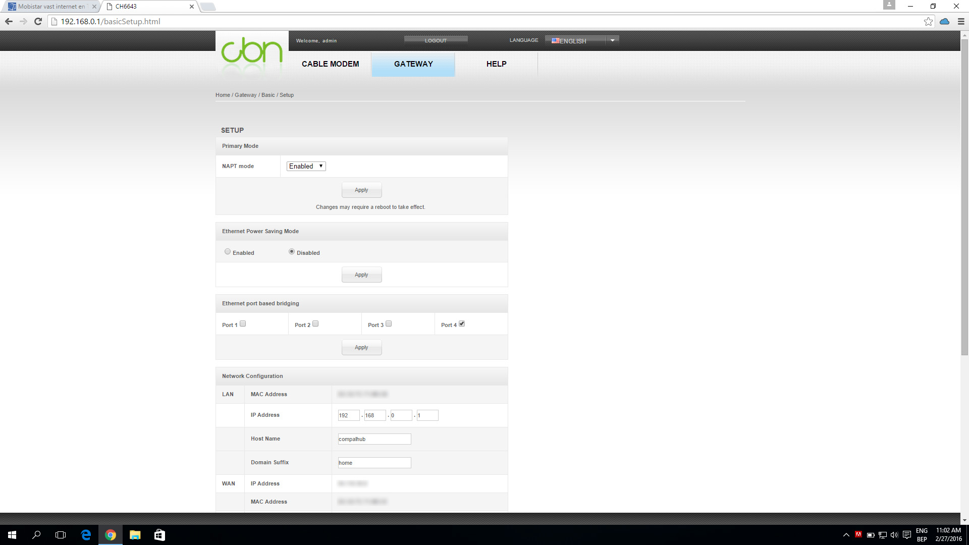

NATP aan laten staandommelgebruiker schreef:hallo,
het leuke bij mobistar is wel dat je kan inloggen op die kabelmodem...
en dus DHCP kan uitschakelen....enz
maar als ik mijn dhcp uitschakel krijgt mijn router toch nog geen extern ip adres...
volgens mobistar zou dit wel moeten...
iemand enig idee?
Router aan (bvb) poort 1 hangen, en deze specifieke poort in bridge mode zetten.

wel gek he...
bij telenet kan je niet in de modem inloggen en dhcp routerfunctie niet uitschakelen...
bij mobistar kan je alles gewoon zien en aanpassen
h0us3cat
- Berichten: 136
- Lid geworden op: 14 apr 2011, 21:39
- Bedankt: 6 keer

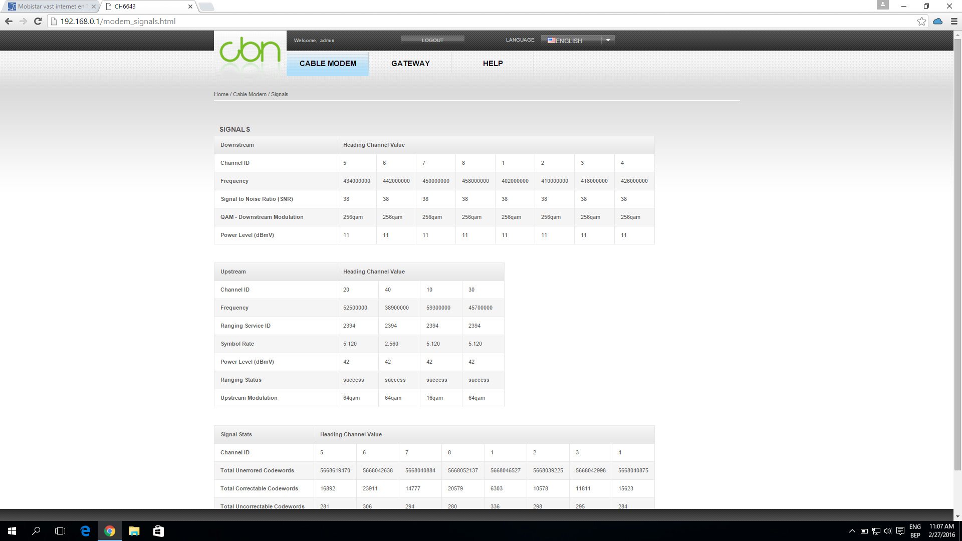

Screenshots?dommelgebruiker schreef:wel gek he...

Je kan per poort bridging aanzetten om zo de NAT op die poort uit te zetten en een publiek IP-adres te krijgen. Zeer makkelijk en zonder verlies van toegang tot de interface als je ten minste op 1 poort NAT laat aanstaan. Ook kan je de DHCP uitzetten en de signaalwaarden per kanaal zien. Verder zijn er ook nog functies om een print/ftp/file server van de modem te maken door een printer of harde schijf op de USB aan te sluiten. Dit heb ik ook nog niet getest. En bij advanced staan uiteraard de firewall, port forwarding e.d. en ook een optie om een dynamische DNS te koppelen zoals DynDNS. Zeer handig dat dit allemaal gewoon aan te passen valt bij Mobistar. Hopelijk blijft dit ook zo bij hun commerciële product en niet enkel bij de test.
