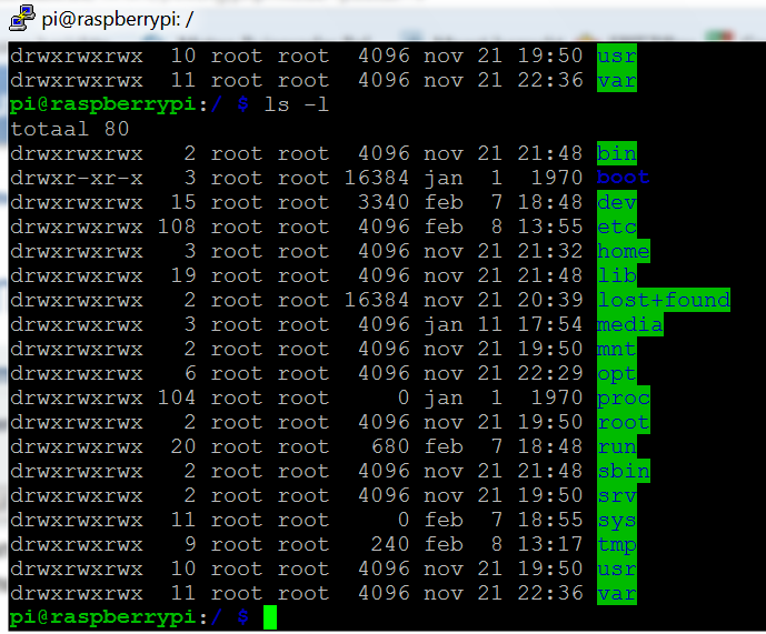

Ik kan de share maken maar krijg geen toegang tot de mappen (/etc enz) .
Vermoedelijk een protectie instelling. Ik deed al "sudo chmod 777 /" en "sudo chmod 777 *"maar dat helpt niet.
De smb.conf is geinspireerd op die van systemen waar het wel lukt (Runeaudio en mijn Linux settopbox van tv).
De default user voor samba is "root". Wie kan helpen ?
Raspberry pi: share op rootmap

Ik moet regelmatig config files aanpassen is de submappen. "sudo nano" is nogal primitief. Met notepad++ op de pc is veel gemakkelijker.
Ook logfiles bekijken. Het eenvoudigste is een share op de root, dan kan ik overal aan.
Nu moet moet ik op elke submap een share maken om er schrijftoegang te hebben. Dat is veel te omslachtig.

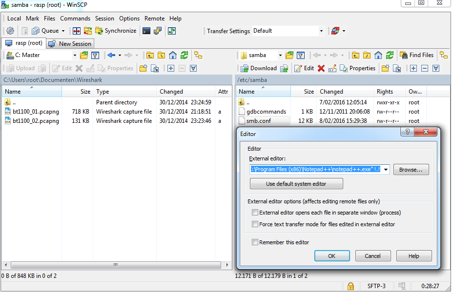

Je kan WinSCP gebruiken, inloggen als root, en in WinSCP Notepad++ als editor instellen.
Dan heb je (deels) controle over de permissies.
Controle over het carriage return/line feed verhaal.
En je kan heel gemakkelijk over het gehele Linux filesystem navigeren.
Daar kom jij allicht een heel eind mee.
Je kan ook eens kijken naar Xming.
Dan kan je de grafische editors van Linux gebruiken op je Windows desktop.
Screenshot van WinSCP en Notepad++ als editor (klik om te vergroten).

Ssh en sftp connectie maken via het gratis bitvise tooltje?
Daarmee kan je ook als root inloggen indien nodig, en dus alle rechten hebben bij het aanpassen van de files.
