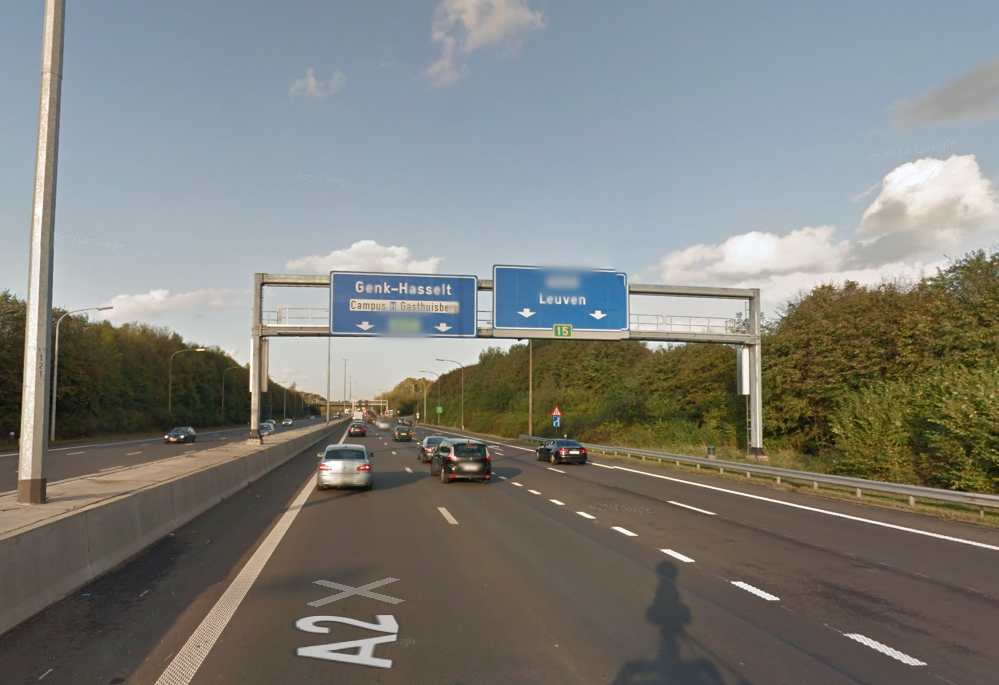

Als ik in Hasselt op de grote ring rij en ik wil afrijden naar rechts (net voorbij de Ethias Arena), dus van de ring af.
Mag je dan de auto's die dan links van je rijden rechts inhalen ?
Ik heb dit al aan verschillende mensen gevraagd maar niemand kan me een fatsoenlijk antwoord geven,
dus misschien zijn er hier mensen die dat wel weten.
Verkeerssituatie in google maps, streetview: https://www.google.be/maps/@50.9360956, ... 56!6m1!1e1

AnD schreef:Dus als iemand dan tegen je rijdt die van links komt dan is die een fout ?
Ja natuurlijk, want hij maakt een maneuver (verandert van rijstrook). Hij moet dus voorrang verlenen aan degene die al op deze rijstrook rijdt.
Maar ik begrijp je probleem: er zijn chauffeurs die veel te laat naar de voorsorteerstrook uitwijekn, en die zich laten verrassen door een wagen die zich al op deze rijstrook bevindt en sneller afkomt.
Het is dus niet zo hoffelijk, en zelfs onveilig, om op zo'n voorsorteerstrook plots heel snel te gaan rijden, je kan beter rekening houden met anderen die ook willen afslaan :wink: .

Antwoord van de verkeerspolitie. Blijkbaar zijn er specialisten die nog fout zijn. Waardoor ik dus zelf de mist in gegaan ben, maar hey, ik doe tenminste moeite om de vraag aan de juiste personen te stellen. :)
Indien u op een andere rijstrook rijdt die aan uw rijrichting beantwoord aangeduid door de borden F15 mag u een andere snelheid aanhouden dan de andere rijstroken. Op dat ogenblik haalt u niet rechts in.
Om concreet op uw vraag ivm de E314 te antwoorden:
U mag, wanneer u de autosnelweg op rijdt blijven rijden op de oprit tot het allerlaatste moment om in te voegen. (Dit mag trouwens bij elke oprit) U mag ook vanaf dat het kan, uitvoegen om de volgende afrit te nemen zelfs als u de wegwijzers naar de afrit nog niet gepasseerd bent. Op dat ogenblik mag u sneller rijden dan het verkeer dat de hoofdrichting op de E314 volgt. Dit wordt niet beschouwd als rechts inhalen.
Wat niet toegelaten is, is uitvoegen, dan op de weefstrook blijven rijden en opnieuw invoegen. Op dat ogenblik haalt u wel rechts in, aangezien de rijstrook die u volgt, niet aan de rijrichting beantwoord.
Ik heb nog een mailtje teruggestuurd met de vraag waarom die F15 borden maar in de helft van de weefstrook staan en wat de pakkans is van zijn laatste punt. Ik ben benieuwd.
