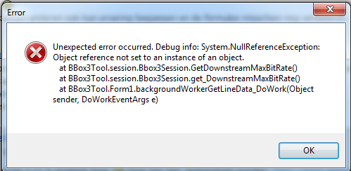

T'is al even geleden, maar ik wou toch eens een update geven over de tool.
Ik probeer de laatste problemen met de tool op te lossen. Zo is sinds v0.10 de max download en uploadsnelheid niet meer correct, aangezien ik die niet kan refreshen, deze gegevens zijn een momentopname op het moment van de line sync.
In sommige gevallen kan dit rare resultaten geven waarbij de max snelheid lager is dan de huidige snelheid (zoals bvb bij mij), of de max snelheid is gelijk aan de huidige snelheid.
Dit heb ik nu (ongeveer) opgelost door de max snelheid te voorspellen via een berekening.
Voor de download zit ik nu aan een nauwkeurigheid van 97-103%, nauwkeurig tot op enkele mb dus, hier ben ik tevreden mee.
Voor de upload krijg ik mijn berekening nog niet goed, ik kan nog niet dezelfde nauwkeurigheid halen.
Deze berekeningen hangen af van het vdsl2-profiel, dat ik niet in alle gevallen kan bepalen. Als ik het niet kan bepalen, haal ik toch de waarde op van de bbox.
Eens ik de uploadberekening in orde krijg kan ik de volgende versie toch releasen.
Nog een opmerking, ik zou in de volgende versie misschien het Proximus profile achterwege laten, aangezien dit maar weinig relevant is, en vervangen door een algemene profielnaam, zoals 100/20 , 50/10, enz...

In v0.10.3 werd vectoring nog bepaald vanuit de profiellijst. De G.INP waarden werden puur weergegeven als test.
In v0.11 wordt vectoring bepaald vanuit de G.INP downstream waarde.
En vanaf v0.12 zal er een onderscheid zijn tussen vectoring up en down

Er zal sowieso altijd een verschil zijn tussen de lijnwaarden van de ROP en de BBox, al zou het eigenlijk niet veel mogen schelen.
Zoals ik al eerder aangaf kloppen de de max waarden die de tool weergeeft momenteel niet.
In jouw geval sync je initieel met een lage noise margin. Deze waarden gebruikt de bbox om de de max download en upload te berekenen, die de tool dan uitleest. Als nadien de noise margin stijgt, worden de max waarden niet meer herberekend door de bbox (bug?), waardoor je inderdaad een onnauwkeurig resultaat hebt.
K'heb net hetzelfde probleem, mijn max download is 95mb, terwijl mijn profiel 100/20 is
In de komende versie zullen de max waarden berekend worden door de tool adhv de noise margin en de attenuation, hierdoor hoop ik een nauwkeuriger resultaat weer te geven. Als ik snel even je max snelheid uitreken met de waarden die eerder gepost had kom ik hieraan:
Berekende waarden met de formules van v0.12:
Upload: 28.903
Dit ligt toch al een pak dichter bij de 109mb van de Proximus-tool

Het zijn verschillende formules, afhankelijk van het vdsl2-profiel en de afstand.
Zie hieronder de code.
Download --> nauwkeurigheid tussen de 97 en 103%
17a: max = current + ((noisemargin - 6.5) * 3200) + (5000/attenuation)
8d/8b zone 3: max = current + ((noisemargin - 6) * 1710)
8d/8b zone 4&5: max = current + ((noisemargin - 6) * 900)
Upload --> nauwkeurigheid tussen de 95 en 105%
17a: max = current + ((noisemargin - 6) * 1300) + (4000 * (1 + ((8-attenuation)/15)))
8d/8b zone 3: max = current + ((noisemargin - 6) * 440)
8d/8b zone 4&5: max = current + ((noisemargin - 6) * 140)
Ik weet dat vooral die eerste upload formule er wat raar uitziet, maar dit geeft het voorlopig het meest nauwkeurige resultaat.

Krijg een fout. (zie bijlage)
Dit als output:
Dit als output:

Blij te horen dat het bij iedereen zo rap gaat
Er zijn nog enkele bugs met de nieuwe versie, dus binnenkort zal er een v0.12.1 zijn.
De max uploadberekening voor 8b/8d profielen is verkeerd, die wordt momenteel berekend met de downstream noise margin, moet upstream zijn natuurlijk. Ook is de max downloadsnelheid voor 17a profielen soms wat te optimistisch berekend.
Dit wordt veroorzaakt door een foutieve profielbepaling, zal ook gefixt zijn in de volgende versie.marc_1956 schreef:Krijg een fout. (zie bijlage)
Dit kan je voorlopig oplossen door per modem een kopie te nemen van de exe en deze in een andere map te zetten. Hierdoor zal de settings file niet iedere keer overschreven worden.Tomsworld schreef:Ik gebruik dit vaak mag ik een feature request doen ?
