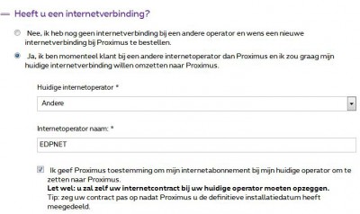

- Je moet (4) en (5) verwisselen:
- eerst de bestelling voor internet introduceren (online), op basis van jouw adres.
- tijdens de on-line bestelling, kan je aanduiden welke provider je nu hebt, en Proximus de toestemming geven om jouw internetabonnement bij jouw huidige operator om te zetten naar Proximus (zie screenshot)
- nadat je van Proximus de definitieve installatiedatum hebt gekregen, kan je internet bij EDPNet opzeggen, met als deze datum als opzegdatum
