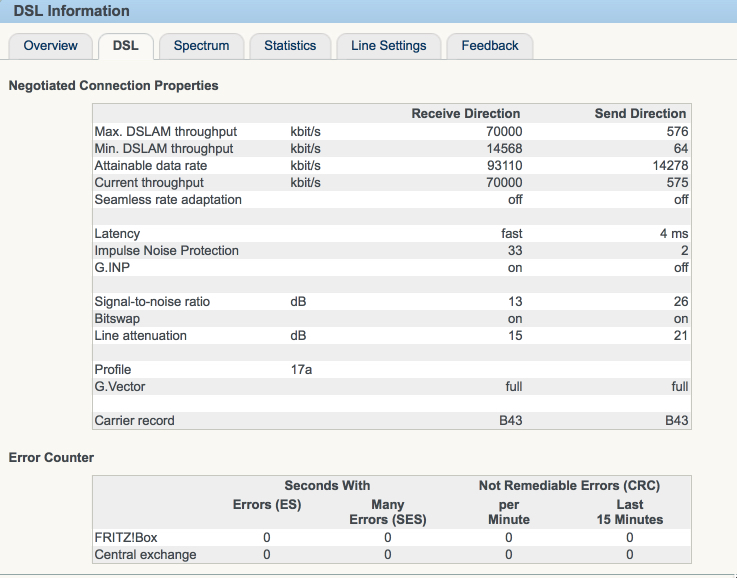

Deze namiddag deed ik speedtest(.net):
gebuur (proximus comfort, bbox 2, geen vectoring?) 46/4,6 Mbs
bij mij (EDPnet, Newer&Faster, fritzbox 7490, vectoring) 25/0.5 Mbs
Wij zitten zeker op dezelfde ROP.
Ik ben bijzonder verrast door dit grote verschil in snelheid, hoe kan dit?
Sinds begin 12/15 is op "onze" ROP vectoring geactiveerd en in plaats van een hogere snelheid stel ik al een hele tijd het omgekeerd vast.
De upload geraakt niet aan 1 Mbs en het is zelden dat ik 30 Mbs DL haal.
Mijn Fritzbox toont momenteel: "connected, 70,0 Mbit/s 575 kbit/s"
Zie schermafdruk voor details.
Het belangrijkste voor mij, omdat ik voor het voetbal toch ga weggaan bij EDPnet, is de vraag of ik een gevoelige verhoging van snelheid mag verwachten als ik over zou gaan naar Proximus (ik moet nog kiezen tussen Proximus en Telenet)?
EDPnet 25/0,5 gebuur Proximus 46/4,6

Die lage upload kan je met deze workaround oplossen. Een definitieve oplossing is in de maak.

via Wifi getest, zeker? Want zoals je zelf aangeeft, DL in Fritz geeft 70Mb (zie vorige post ivm. upload probleem)riji schreef:dit grote verschil in snelheid, hoe kan dit?
als de problemen met de Fritz opgelost zijn, http://userbase.be/forum/viewtopic.php? ... 60#p640345 ga je bij Proximus geen betere resultaten krijgen. Het lijnprofiel hangt niet af van de provider, enkel de modem (vectoring of niet) zou een verschil maken, maar niet in dit geval van zodra de Fritz goed werkt.riji schreef:een gevoelige verhoging van snelheid mag verwachten als ik over zou gaan naar Proximus

@Jantje81: veel dank, gelukt: speedtest 63,5/9,3.
Hopelijk moet ik dit niet telkens overdoen als de fritzbox dagelijks van de stroom gaat...

De veel te kleine upload zorgt ervoor dat ook je download beperkt wordt. Met een 0.5 up kan je nooit 70 down halen.DIBO schreef:via Wifi getest, zeker? Want zoals je zelf aangeeft, DL in Fritz geeft 70Mb (zie vorige post ivm. upload probleem)riji schreef:dit grote verschil in snelheid, hoe kan dit?
Installeer de internationale OS 06.30, die heeft deze bug niet.riji schreef:Veel dank, gelukt: speedtest 63,5/9,3.
