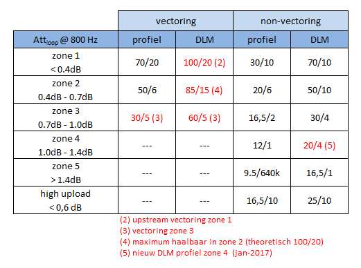

Gezien de vroegere Frontpage verdwenen is (UB 3.0), en de tabel in dit artikel verouderd is, hier de aangepaste tabel:
Indien er fouten zouden staan, hoor ik het graag.
Het is de bedoeling deze tabel te updaten, van zodra nieuwe informatie beschikbaar.

Kan ik die Att waarden bij 800Hz ergens vinden in mijn Fritzbox ? Die spreekt van 14 en 18 dB lineattenuation.
- Berichten: 18695
- Bedankt: 3827 keer
- Recent bedankt: 13 keer
De tabel somt natuurlijk niet alle profielen op, maar voor iedere zone het basis profiel, en het maximum dat DLM jou kan verhogen.seppe schreef:Welk profiel heb ik dan? Mijn waarden staan er niet tussen...?
In jouw geval zit je in zone 3, zonder vectoring, waarvan het provisioning profiel 16/2 is, en DLM heeft jou verhoogd tot 25/4. Bij een volgende evaluatie zou DLM je nog verder kunnen verhogen tot 30/4.
Van zodra vectoring actief wordt op jouw ROP zal je volgens de tabel onmiddelijk 30/5 krijgen (basis profiel), en DLM kan dit verder verhogen - als de lijn het toelaat - tot 60/5.
Zo moet je de tabel interpreteren

Zijn er nieuwe high upload profielen dan?
Het oude 16/10 profiel is niet meer interessant.

Hier destijds begonnen op 50/6 en nu 85/15 (DLM+Vectoring) in zone 2? :
B-Box 3 Sagem Tool v0.11.0
Device: B-Box 3 Sagem
Downstream current bit rate: 85.000 kbps
Upstream current bit rate: 14.998 kbps
Downstream max bit rate: 88.468 kbps
Upstream max bit rate: 26.264 kbps
Downstream attenuation: 16,1 dB
Downstream noise margin: 11,3 dB
Upstream noise margin: 12,2 dB
DSL standard: VDSL2
VDSL2 profile: 17a
Vectoring: yes
Proximus profile: unknown
DLM: yes
Repair: no
Distance (estimated): 430 m

Ik heb inderdaad de waarde 85/15 al enkele keren zien passeren als DLM vectoring zone 2kick schreef:Hier destijds begonnen op 50/6 en nu 85/15 (DLM+Vectoring) in zone 2? :
Ik denk dat het maximum theoretisch ook 100/20 is (zoals in zone 1), maar in de praktijk zal op deze afstand (>400m) waarschijnlijk 85/15 het maximum haalbare zijn. Ik zal de tabel in de openingspost in die zin aanpassen.

Op vraag van Goz de high upload toegevoegd.MaT schreef:Zijn er nieuwe high upload profielen dan?Goztow schreef:Zou je de high upload profielen kunnen toevoegen ajb? Dank je
Maar zoals MaT zegt, zo'n profiel is volledig overbodig geworden sedert DLM upload (10 mbps) in zone 1 / 2.

Iemand een idee wat dan de mogelijk haalbare snelheid is met vectoring + dlm in zone 4 (waar ik spijtig genoeg ook in zit)?sirWard schreef:Dat is er al
- Berichten: 18695
Ik heb (nog) geen weet van vectoring in zone 4, noch van de bijhorende profielen.sirWard schreef:Dat is er aldaydreamke schreef:Weet er iemand wanneer vectoring beschikbaar komt in zone 4?
Zodra info hierover beschikbaar is, zal de tabel in de eerste topic aangepast worden.

Ziet er niet zo goed uit ...webside007 schreef:Zie resultaat in bijlage.
Wat denken jullie?
Volgens deze resultaten zit je in zone 4, waarbij het basisprofiel 12/1 is, en het maximum (DLM) 16.5/4
Het komt er dus op neer dat jouw maximale sync snelheid 16.5/4 zou kunnen zijn (surfsnelheid 15.1/3.4)
Op dit ogenblik hebben we nog geen weet van vectoring voor zone 4
Maar zelfs indien vectoring in de toekomst ook in zone 4 zou toegepast worden, mag je hiervan geen mirakelen verwachten (misschien 30/5?)

dat ziet er nie echt profiel uit voor zone 4 95/7
ZTE MU5001 5G proximus 450GB
- Berichten: 18695
of mijn tabelletje klopt niet meer
Er zijn 2 mogelijke verklaringen:
Misschien krijg je dan wel een hoger profiel ?
- * de cijfers van Proximus kloppen niet (97/6 kan onmogelijk in zone 4, zelfs na vectoring)
* of je bent (wordt) omgezet naar een andere (dichtere) ROP

Deze proximus waarden komen overeen met de zone 2.MaT schreef:Ik denk niet dat dat zo optimistisch is.
Vandaag heb ik gemerkt dat de switch van ikanos naar broadcom lijnkaarten gebeurd is bij mij.
Ik sta nu terug op basisprofiel 12/1, dus ik zit zeker in zone 4.
De nieuwe waarden in de lijntest van proximus zijn nu:Code: Selecteer alles
Piekuren tussen 19 u en 23 u : Max.: 95,6 Mbps download - 7,5 Mbps upload Min.: 45,3 Mbps download - 1,8 Mbps upload. Buiten piekuren tussen 23 u en 19 u : Max.: 95,6 Mbps download - 7,5 Mbps upload Min.: 45,3 Mbps download - 1,8 Mbps upload.
Dus ofwel heeft px hier een fout begaan of je wordt op een andere Rop aangesloten
