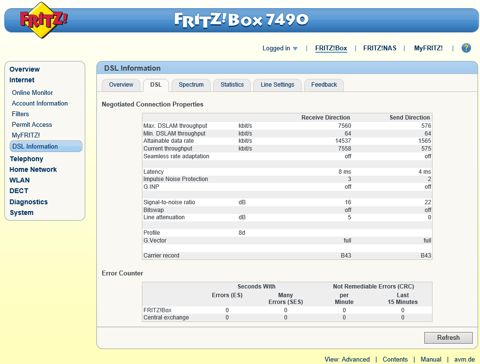

Het heeft lang geduurd, maar ik heb het ook vlaggen: 100.000/576 :(
Mijn fritzBox is blijkbaar enkele uren geleden herstart, en op die manier aan het 100.000/576 geraakt:
Gelukkig is er de work-around die op ADSL-BC verscheen (en ook door EDPnet verspreid werd). Letterlijk vertaald:
  • Herstart de FritzBox, en laat deze minstens 2 minuten synchroniseren (fallback upload).
  • Verwijder de RJ11 kabel (of de kabel die je modem verbindt met het telefoon stopcontact gedurende 55 seconden
  • Plaats de RJ11 terug, enwacht op de syncro. Deze zal nu terug 100/20 zijn (voor de gebruikers die hiervoor in aanmerking komen)
  • Herstart de FritzBox niet, en doe ook geen nieuwe TBF. Anders moet je alles opnieuw overdoen
En warempel , het werkt, terug 10.000/20.000:
Nu maar wachten tot er een goede oplossing komt :-( .

Sinds deze zomer gebruik ik een FritzBox 7490 (firmware versie 6.20) ben hier zeer tevreden over.
Helaas heb ik moeten vaststellen dat mijn internetsnelheden sinds enkele dagen uit het niets sterk zijn gedaald. Download van 70Mb/s naar 7Mb/s en upload van 10Mb/s naar 0,5 Mb/s.
Ik heb intussen al 2 malen contact opgenomen met proximus/belgacom. Hun eerste antwoord: we hebben een instelling aangepast, binnen een uurtje moet alles terug optimaal werken. Deze ingreep bleek geen invloed te hebben waardoor ze voorstelden om de nieuwere firmware (6.30) te installeren.
Ik heb dit vandaag getest, helaas blijkt dit ook niet te helpen.
Rekening houdend met voorgaande posts over de omtrent de whitelist, heb ik veiligheidshalve firmware versie 6.20 terug geplaatst.
Zijn er eventueel nog zaken die ik kan proberen of dien ik proximus/belgacom hierover steviger aan te pakken?

De nieuwe Firmware installeren is geen optie: binnen de 2 uur val je op een fall-back profiel
Waarschijnlijk heb je te maken met de "upstream vectoring" bug die opgedoken is sedert het activering van vectoring op de upstream door Proximus. De work-around is beschreven enkele pagina's terug in deze topic: http://userbase.be/forum/viewtopic.php? ... 00#p635293
Post eens je lijnwaarden ...

De work around heeft helaas geen oplossing kunnen bieden voor mijn probleem. Ik heb de voorgeschreven procedure meermaals uitgevoerd met telkens het zelfde resultaat.
Hieronder vindt u mijn DSL informatie.
Verder vindt u ook nog de line settings ter nazicht maar deze werden niet aangepast wanneer de fout optrad.
Hopelijk kan u hieruit iets afleiden?

Kan je eens proberen met 'Use Previous DSL version' gedisabled ? (staat nu enabled, laatste image)

Het enige wat ik uit je screenshots kan afleiden is:
  • Er staat een vinkje in het vak "Use previous DSL version" (Internet > DSL information > Line settings). Waarom?
  • Jouw DSL driver is 1.100.131.29. Bij mij is dat versie 1.100.132.9
Zoals je weet is de whitelist gebaseerd op de correcte Firmware, waarbij heel waarschijnlijk ook de correcte VDSL2 driver het belangrijkste is. Wellicht wordt je - wegens het gebruik van de verkeerde driver - op een fallback profiel gezet.
Ik zou eens proberen om een Firmware Recovery te doen, gebruik makend van de files die je vindt in map "Belgium"
ftp://ftp.avm.de/fritz.box/fritzbox.749 ... c/belgium/
