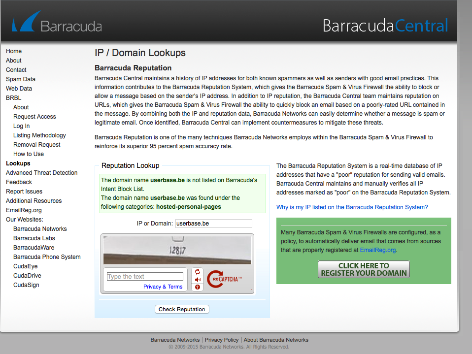

BertG3
Berichten: 1840
Bedankt: 251 keer
Staat toch overal neutraal ? Of begrijp ik het verkeerd ?
Barracuda
Barracuda
Senderbase
Senderbase
Berichten: 6099
Bedankt: 628 keer
@sylvester: jawel, van zodra de mailserver van userbase van die zwarte lijst af is...
