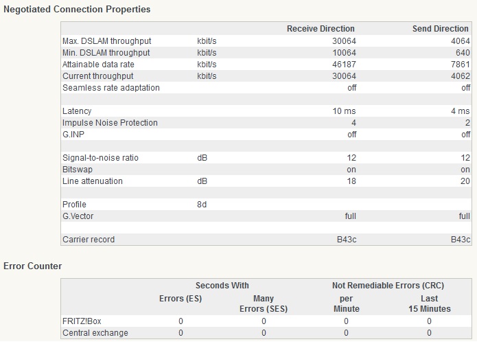

Ik zit in zone 3 en heb reeds vectoring sinds begin oktober.
Berichten: 18755
Bedankt: 3839 keer
Recent bedankt: 9 keer
Neen, je hebt (nog) geen vectoring :-(
Je hebt wel het maximale DLM profiel voor zone 3, namelijk 30/4
Wat je ziet is dat de ROP, waarop je aangesloten bent, als vectored is ("G.Vector = full").
Jouw fritzBox werkt nu dus in "vectoring friendly" mode.
Van zodra vectoring toegepast wordt in zone 3 zal je hetvolgende zien:
  • G.INP = on
    Impulse Noise Protection: zal naar 32 (of zoiets) gaan ipv 4
    Attainable data rate zal stijgen > 50 mbps
    SNR zal stijgen

bedankt voor de toelichting Philippe.
Ik dacht dat G.vector reeds vectoring was.
Nadat ikanos aangepast is naar broadcom stond dit nog op no en is aangepast naar full na een week pas.
Met DLM was 30/2 het hoogste wat ik gezien heb op mijn lijn. Ik dacht dat 30/4 max was was ik kon halen met vectoring.
