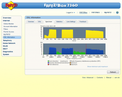

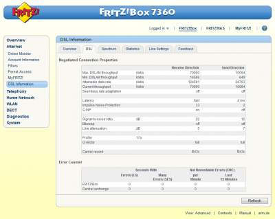

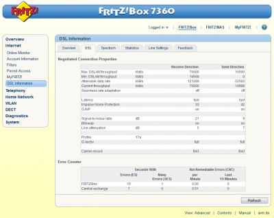

philippe_d schreef:Hier kreeg ik het nieuwe profiel binnen de 10 minuten na het beëindigen van de oproep.
Ik heb na verloop van tijd de modem eens proberen te herstarten, maar zonder resultaat. Dan maar de lijntest opnieuw gestart en dan ging het inderdaad allemaal vlugger:
00u29: lijntest opnieuw gestart.
00u34: sync verloren. Daarna terug 70/10.
01u32: sync verloren. Daarna 70/20. :beerchug:
01u35: nog eens sync verloren. Nogmaals 70/20.
Ik stond al op 70/10 voor ik de lijntest deed, dus het is niet zo dat mijn downloadsnelheid gedaald is. In het verleden heb ik wel op 85/10 gestaan dus ik heb er goede hoop op dat 85/20 en zelfs 100/20 mogelijk is, gezien ook de SNR en de Attainable data rate.
Voor:
Na:
Berichten: 3541
Bedankt: 214 keer
G.INP staat bij "upload" nog op "off" en staat op 2, indien op "on" zal hij waarschijnlijk op 42 komen te staan.

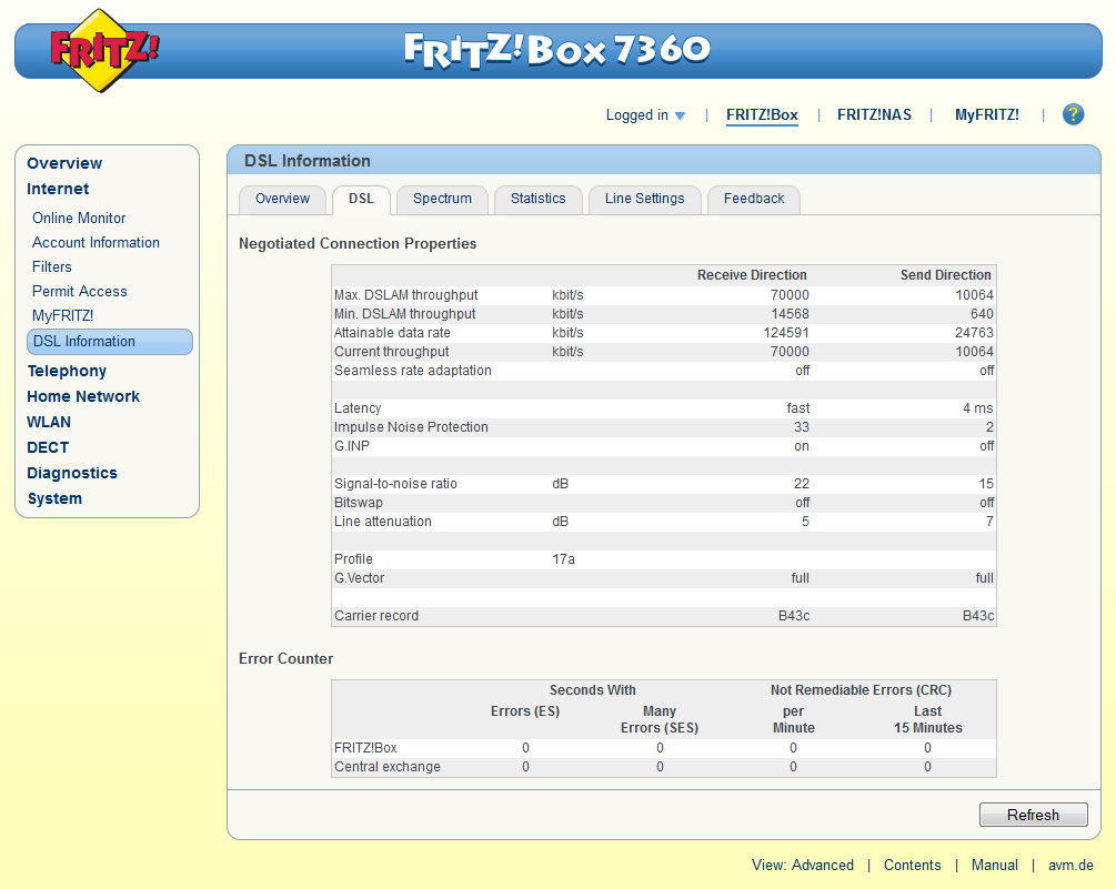

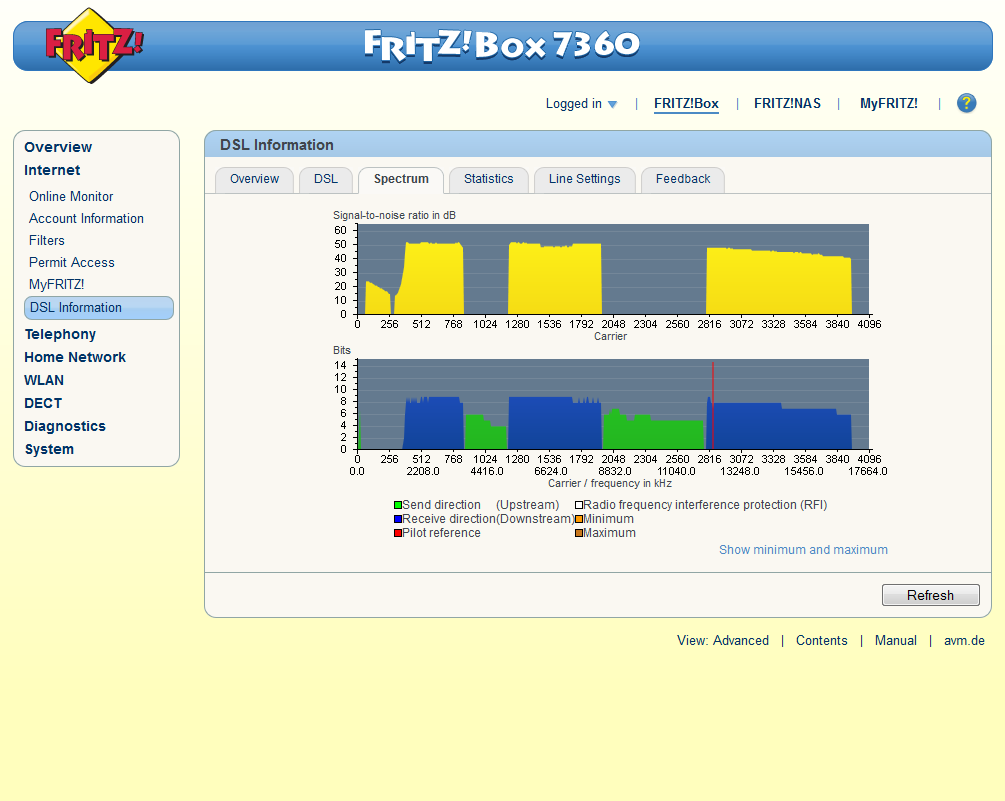

Ik ben teruggevallen van 70/20 naar 70/15. Ik had wel maar een upload SNR van 7dB en heb al sinds een tijdje last van schommelende SNR... (dat is toch niet normaal?)
Voor:
Na:
Roygenz
Berichten: 839
Locatie: 51RUI0
Bedankt: 53 keer
Hier blijft gelukkig ook alles stabiel draaien na de verhoging naar 20Mbps, dit op een fritzbox 7490...
- TEL: OVH
- MOBILE: Proximus
Berichten: 19092
Bedankt: 3934 keer
Recent bedankt: 15 keer
DaNi0 schreef:Ik ben teruggevallen van 70/20 naar 70/15. Ik had wel maar een upload SNR van 7dB en heb al sinds een tijdje last van schommelende SNR... (dat is toch niet normaal?)
Een schommelende SNR is op zich geen probleem, zolang die hoog genoeg blijft (voorbeeld schommelen tussen 22dB en 25dB). Er zijn zoveel factoren waardoor de SNR kan schommelen.
Maar als de SNR borderline is (vb 7dB), en dan nog wat schommelt, dan kom je met de schommelingen in het rode gebied terecht (6dB) waardoor je verbinding onstabiel kan worden, en zelfs wegvallen (<6dB).
In jouw geval heeft DLM ervoor gezorgd, dat jouw upload SNR, die borderline was, terug wat stabieler wordt.
Door het terugvallen van 70/20 naar 70/15 is jouw upload SNR gestegen van 7dB naar 9dB.
