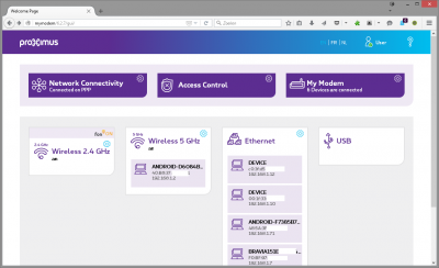

Ik merk net dat http://mymodem (van de BBOX-S) een nieuwe interface heeft. De URL's zien er ook anders uit.
De tool werkt gelukkig nog, meer nog: yay, ook 100 mbit :)
BBox FW: 6.28.221A/6.2.7

Blij te horen dat de tool weer een firmware upgrade overleeft heeft. :) K'blijf het straf vinden dat het na 8 maand nog steeds niet geblokkeerd is...
De nieuwe webinterface zal een nu paarse layout hebben vermoed ik?

Proximus-branding ja:

De nieuwe FW is er niet mooier op geworden.
En net zoals in de vorige zijn de knoppen veel te groot waardoor je nooit alle info duidelijk op 1 scherm ziet zonder te moeten scrollen.
UX en UI zijn toch niet de sterkste troeven van proximus.
jackho
Berichten: 4331
Bedankt: 279 keer
ze gingen de UI (software ) universeel maken voor alle bbox3's, hebben ze mij gezegd mss daarmee dat het voor de S en T er hetzelfde zal uitzien ?
Berichten: 3289
Uitgedeelde bedankjes: 165 keer
Bedankt: 195 keer
De UI ziet er alleszins hetzelfde als bij het Technicolor model.
