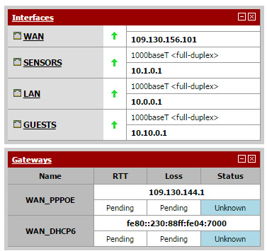

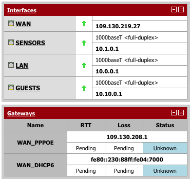

Hoi
Ik krijg ipv6 op pfsense niet goed werkende.
Dit zijn mijn interfaces:
Schermafbeelding 2015-08-11 om 08.20.58.png (33.22 KiB) 2697 keer bekeken
Soms, na enkele uren komt er enkel en alleen bij LAN een IPv6 adres en dan soms ook bij mijn clients in die interface.
Sommige dagen gebeurt het ook niet! Pfsense gaat elke nacht uit voor enkele uren en start 's ochtends dan terug (off grid, hangt aan batterijen).

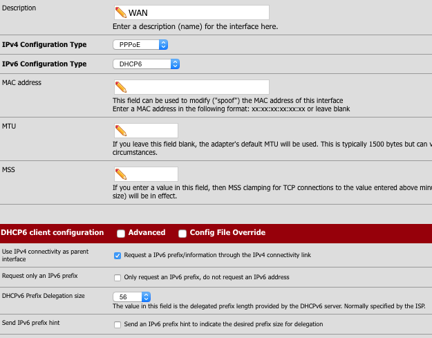

Instellingen bij WAN:

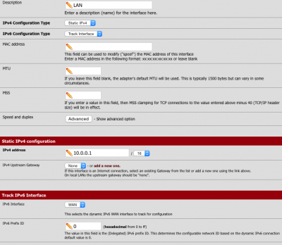

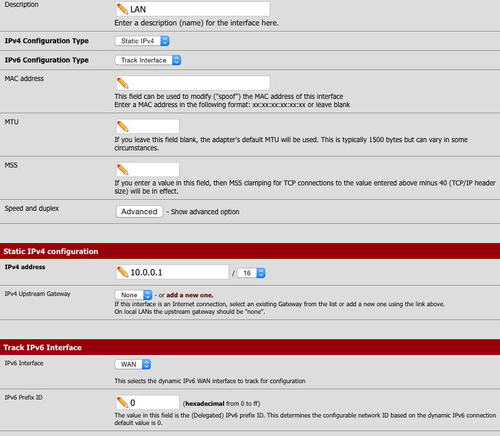

Instellingen bij LAN:
De instellingen bij de interfaces GUESTS is hetzelfde, maar bij SENSORS staat IPv6 nu op disabled omdat anders daar het IPv6 adres verschijnt, als het verschijnt.

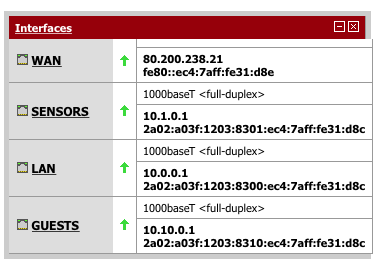

Vandaag ging het bijvoorbeeld wel, maar de meeste dagen niet. Zonder dat ik iets aanpas.
Schermafbeelding 2015-09-29 om 21.39.31.png (29.86 KiB) 1994 keer bekeken
