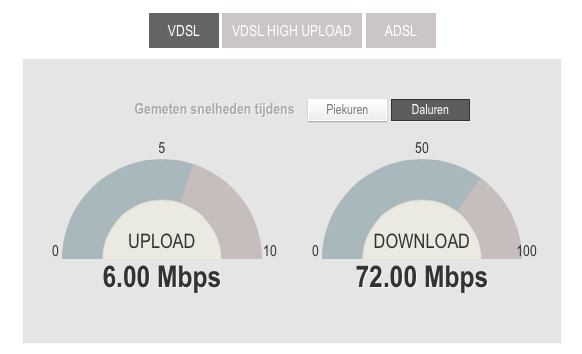

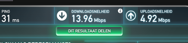

panda
Berichten: 10
Lid geworden op: 16 sep 2015, 12:37

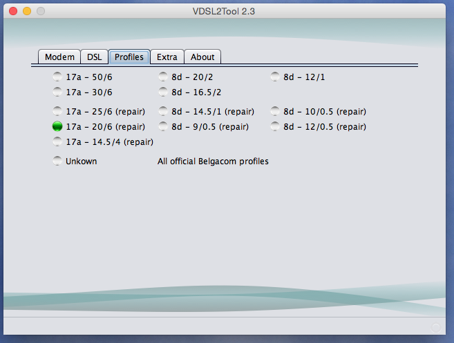

mijn profiel is nu 20/6
speedtest;14.30Mbps download en 5.12 upload
zoals je ziet kan mijn lijn een hogere snelheid aan

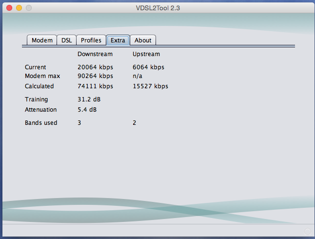

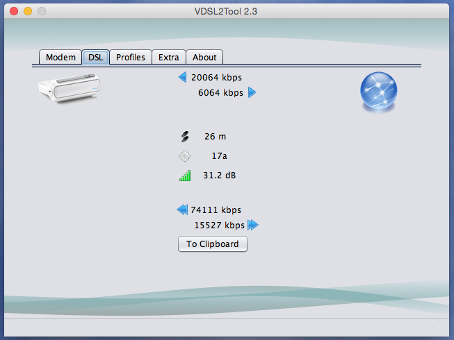

panda
Berichten: 10

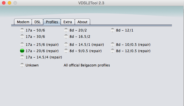

Hier nog enkele resultaten
DIBO
Berichten: 914
Bedankt: 98 keer
20/2 = 8d Provisioning profiel
20/6 = 17a Repair profiel --> dus ergens een probleem, binnenbekabeling eens dubbel-checken en dan 0800 22 424 bellen voor een automatische lijntest (moet je wel jouw lijnnummer kennen, dus niet het telefoonnummer). Met dergelijke lijnresultaten (buiten het 'Repair' probleempje) moet die lijn naar 70/6 kunnen op termijn.

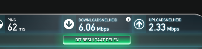

speedtest gedaan en dit is het resultaat. word alsmaar slechter
volgens mij is de modem voor de zoveelste maal het probleem.

DIBO
Berichten: 914
Bedankt: 98 keer

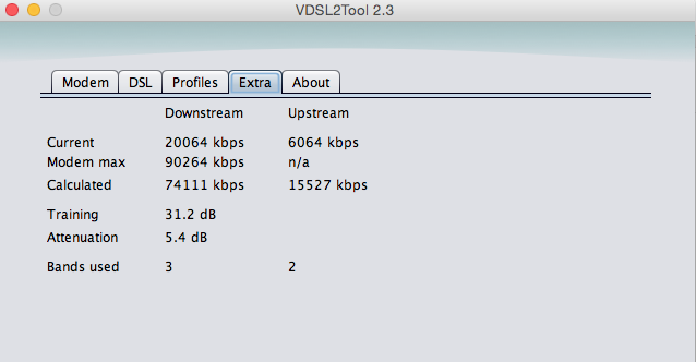

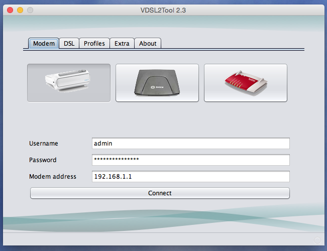

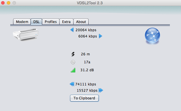

Je kan beter de resultaten van VDSL2Tool hier plaatsen
Ook mss. even resultaten van onderstaande plakken, als er veel fouten opzitten, dan komt modem geregeld in 'training' en valt internet even weg
telnet 192.168.1.1
login      admin
passw   <serienr Sagem>
shell
# cat /etc/perfvdsl.stat

panda
Berichten: 10
resultaten vdsl tool

DIBO
Berichten: 914
Bedankt: 98 keer
panda schreef:Speedtest: 6.06/2.33
Speedtest niet via wifi doen, heeft totaal geen waarde. Je zit nog wel degelijk op 20/6 repair profiel.
panda schreef:vrijdag een nieuwe modem word geplaatst
laat de technieker dan niet gaan voor je zeker bent dat je minstens 30/6 hebt, want zou toch moeten lukken dat het aan de 4e moden op rij ligt.... En als je een OBox3 zou krijgen (wat goed nieuws zou zijn), kan je VDSL2Tool niet meer gebruiken (en mss. de modem helemaal niet meer kunt uitlezen).
Berichten: 18682
Uitgedeelde bedankjes: 1025 keer
Bedankt: 3821 keer
Recent bedankt: 11 keer
DIBO schreef:Speedtest niet via wifi doen, heeft totaal geen waarde. Je zit nog wel degelijk op 20/6 repair profiel.
Nog eens: 20/6 is niet noodzakelijk een repair profiel, maar ook een normaal provisioning profiel voor zone 2:
  • - DLM kan je verhogen tot max 50/10 (b-box2).
    - met vectoring zal je automatisch op 50/6 komen (vectoring profiel zone 2).
    - vectoring + DLM gaat nog hoger (vandaar dat de lijntest jou 70 mbps geeft).
Hopelijk brengt de technieker jou een o-box3 (en is vectoring actief op jouw ROP).
