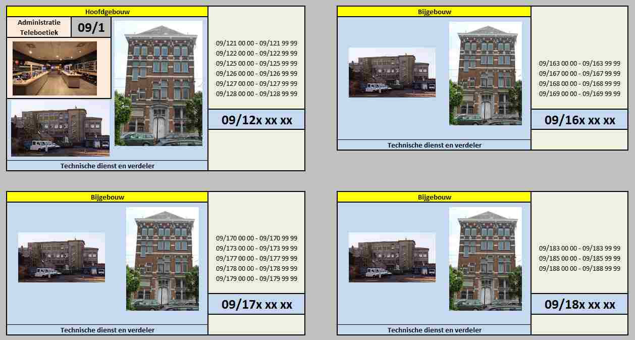

Toch gewoon een bijkomende info doen over de hiërarchie ten tijde van de RTT !
Hierboven is gewoon een voorbeeld, die telefoonnummers zijn gewoon als indicatie (ze bestaan zelfs niet).
Bij de RTT had je ergens een hoofdgebouw en waar stond het voor in:
1 - de administratieve + teleboetiek dienst die zich bezig hield met de plaatselijke nummers, in dit geval de nummers beginnende met 09/1
2 - technische diensten zoals: installaties - lassers - programmeerders LEX - onderhoud gebouwen en infrastructuur
Dat hoofdgebouw in het begin deed een heel grote oppervlakte om lijnen te leveren (ettelijke kilometers toen).
Na de oorlog werden er zoveel aanvragen gedaan dat men is begonnen met bijgebouwen te zetten om aan de aanvraag te voldoen.
De bijgebouwen stonden onder het hoofdgebouw die alle nummers toekende in de reeksen 09/1xx xx xx.
In dit geval de reeksen 09/12x xx xx - 09/16x xx xx - 02/17x xx xx - 09/18x xx xx.
Nu in heel grote zone of stad had je meer dan een hoofdgebouw met een teleboetiek toen.
VB: in zone 02 had je toen:
Strostraat - alle nummers beginnend met 02/5xx xx xx
Broekstraat - alle nummers beginnend met 02/2xx xx xx
Ukkel - alle nummers beginnend met 02/3xx xx xx
Jette - alle nummers beginnend met 02/4xx xx xx
en Jette was dan weer onderverdeeld in:
hoofdgebouw met de reeks 02/42x xx xx
bijgebouw - 02/47x xx xx
bijgebouw - 02/41x xx xx
bijgebouw - 02/46x xx xx
enz. enz...
En Krisken kan uit de nummers opmaken dat het nummers zijn in Gent centrum !
En niet in Deinze want dat is 09/3xx xx xx .... met een andere onderverdeling !
Dat is een klein deeltje over de hiërarchie van telefoonnummers ten tijde van de RTT, toen zaten de nummers vast aan een gebouw ...
Nu alleen, zoals philippe_d opmerkt, ben je niet meer zekers in de zone 09/225 xx xx in welk gebouw over de hele zone 09/xxx xx xx dat
je nummer effectief gekoppeld is naar je huis toe !
Ik veronderstel als je nu een nieuwe lijn aanvraagt dat de nummers nog altijd volgens die hiërarchie uitgedeeld worden ?
Een jaar geleden was het nog zo in elk geval.
Met de komst van de ROP met AGW zal het gedaan zijn met de meeste hoofdgebouwen en bijgebouwen maar dat zal nog effe duren !
