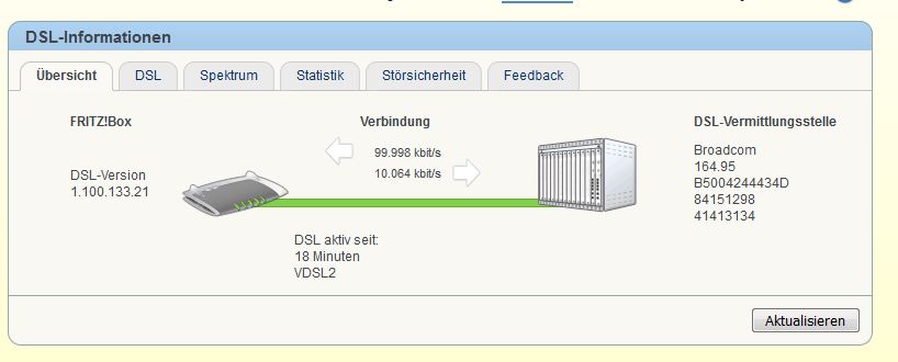

Vectoring (voorlopig) behouden

philippe_d schreef:too late :)
Heb je betere lijnwaarden met vectoring op de nieuwe firmware (snr,...) ?

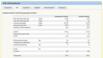

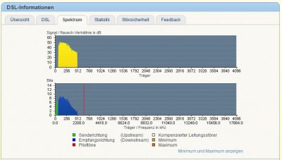

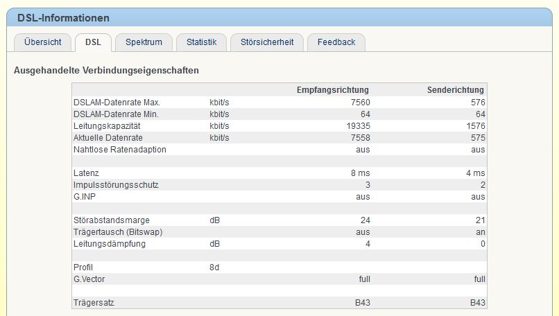

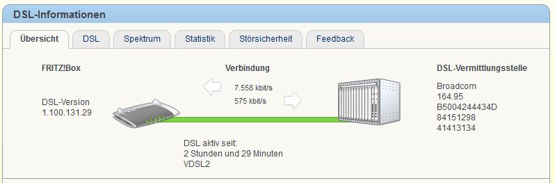

Berichten: 18398
Bedankt: 3732 keer
Recent bedankt: 21 keer
Zoals voorspeld door dommelgebruiker: zwaar afgestraft door de upgrade met een niet-goedgekeurde firmware:
Fall-back profiel :-(
Ook interessant om eens dat fall-back spectrum te bekijken. De fritzBox rapporteeert dit als een VDSL2 (8d) profiel, maar eigenlijk is het een ADSL2+ profiel (max 2.2 MHz)

Eigenlijk optie 3 - worst case scenario - namelijk fall-back 7.6/575
- Instellen van de vorige DSL driver (data pump) > geen success, fall-back blijft (ook na TBF) :(.
- Downgraden naar 06.20 > mislukt (2 pogingen). Box herstart met 06.30 :(.
- Uiteindelijk verplicht om de Firmware Recovery tool te gebruiken (en een restore met de back-up van de config). Hierbij moest ik manueel alle DECT toestellen, incl de DECT!200 (intelligente contactdozen) opnieuw moeten registreren :(.
- Na nieuwe TBF, nu terug vectoring 70/10 (in plaats van 100/10) :( ...
Conclusie: Als je vectoring hebt, kan je beter wachten tot er een approved Firmware uitkomt i.p.v. manueel te upgraden.
