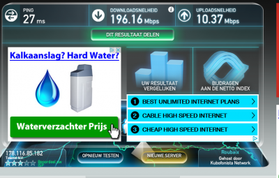

Deze morgen is telenet geïnstalleerd hier, internet Fiber 200 (deel van Whoppa).
Op oude pc (die enkel gebruikt wordt om te streamen) haal ik snelheden van 77 à 100 Mbps bij speedtest.

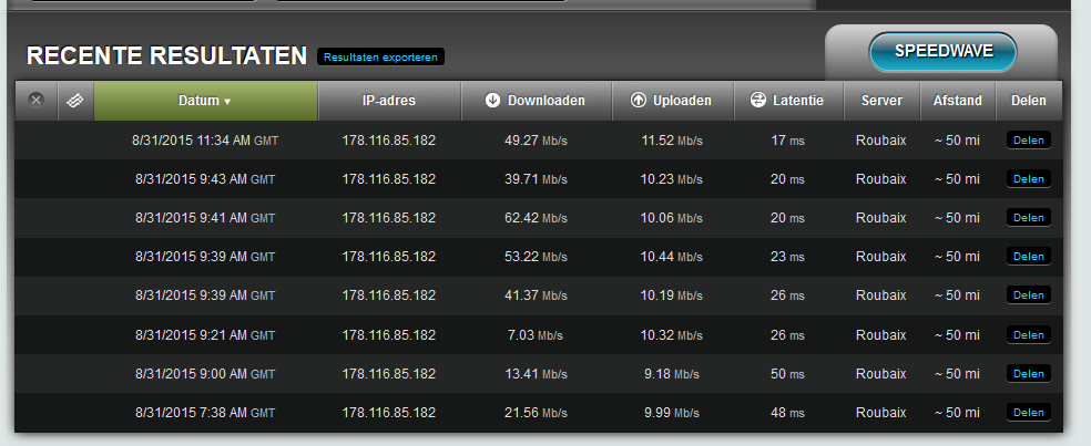

Bij de pc die ik gebruik haal ik de waarden uit bijlage. Deze zijn aanzienlijk lager dan degene op de andere pc. Aan welke instellingen zou dit kunnen liggen?
Ik heb alvast add-ons van mozilla verwijderd, avg vervangen door avast en IP en DNS automatisch laten toewijzen (stond nog op een of andere oude instelling bij eerste tests).
Met Google Chrome (die normaal nooit gebruikt wordt, enkel om te kijken wanneer er problemen zijn met Mozilla of problemen zich ook voordoen op Chrome) zijn resultaten speedtest gelijkaardig.
Zonet ook opstartscan gedaan die niks gevonden heeft van problemen.
Zijn er nog instellingen die ik kan nakijken om snelheid te verbeteren?
Of zijn dit normale waarden voor snelheid?
Alvast bedankt!

Je moet normaalgezien met een geschikte computer en netwerkbekabeling toch 90% van de geadverteerde snelheid kunnen halen. Dus minstens 180 Mbps.metaldeth schreef:Zijn er nog instellingen die ik kan nakijken om snelheid te verbeteren?
Volgende hardware is nodig:
- UTP categorie 5E of 6 netwerkkabel vanaf de Telenet-modem naar de netwerkaansluiting van je computer.
- Gigabit Ethernet netwerkadapter in je computer
- eventueel Gigabit Ethernet switch of router
- eventueel draadloos, snelheden alleen haalbaar met Wifi 802.11n MIMO 3x3 of Wifi 802.11ac, zowel Wifi-zender als Wifi-netwerkkaart in PC moeten dezelfde Wifi-technologie ondersteunen.

Met Ethernet kabel aangesloten volgend resultaat.
Zijn er methodes om wifi sneller te laten werken? Netwerkadaptor is Intel(R) Centrino(R) Wireless-N 2230. Ik ken verder niks van instellingen veranderen etc, zou niet weten hoe ik netwerkaart om full duplex moet zetten.

Zijn Wireless-N 2230 heeft 300 mbit. Maar dat hij maar 50 haalt ligt wsl aan slechte channel, met teveel ruis van anderen in de buurt en teveel beton in het huis.
Je zal met inssider moeten zien welk kanaal je best kiest.
Ook was experimenteren waar je je draadloze router best zet voor betere ontvangst.

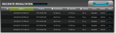

Windows 10 geïnstalleerd en laatste updates van die netwerkadaptor gedownload en nu volgende resultaten (86 en 87)
Veronderstel dat dit te verwachten resultaten zijn, of horen deze nog hoger te zijn?

Lees mijn vorige post maar hoger dan 150 mbit moet je niet gaan verwachten, jouw resultaten duiden duidelijk op teveel wifi signalen in de buurt of stoorders.metaldeth schreef:Windows 10 geïnstalleerd en laatste updates van die netwerkadaptor gedownload en nu volgende resultaten (86 en 87)
edit: Ethernet kabel gevonden die net lang genoeg zou zijn, ben aan het twijfelen om deze nog te leggen, jullie mengingen?
