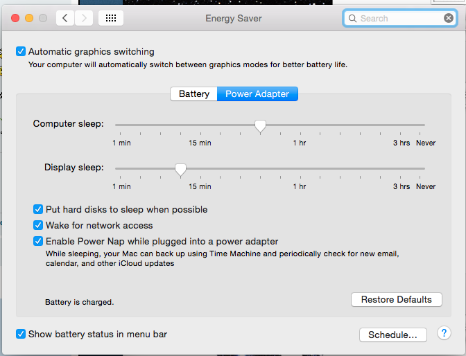

droom ik of niet, maar ik heb al een tijd een vermoeden dat wanneer mijn imac scherm op zwart gaat (schermbeveiliging) dat dan ook mijn downloasd zo goed als stilvalt bij utorrent of een andere torrentdownloader. aan de andere kant wil ik niet dat het scherm onnodig aanstaat wanneer ik er toch niet voorzit. Hoe lossen jullie dat op?

Kijk eens naar de instellingen bij 'System Preferences' -> 'Energy'. Het zou kunnen dat je Mac ook effectief onmiddellijk in slaapstand gaat wanneer het scherm uitgaat. Zet de slider bij 'Computer sleep' dus zeker verder dan die bij 'Display sleep'.
Maar dan nog vind ik het vreemd, want een (torrent)download zorgt er normaal voor dat je Mac niet in slaapstand gaat. Misschien ook een in de instellingen van je programma kijken? Via Safari en Transmission blijft hij bij mij in ieder geval 'wakker', ook wanneer ik het scherm uitschakel.

Een voorbeeld. Scherm aan en de download zit rond de 4 a 5 MB/s. Ik kijk wat de resterende tijd is. Als tijd verstreken is en terug aan de imac kom stel ik vast dat het bestand nog steeds niet 100% binnen is en merk dat de snelheid gezakt is tot amper 10kb/s. Na een minuutje of iets meer zit de download terug in de MB/s
