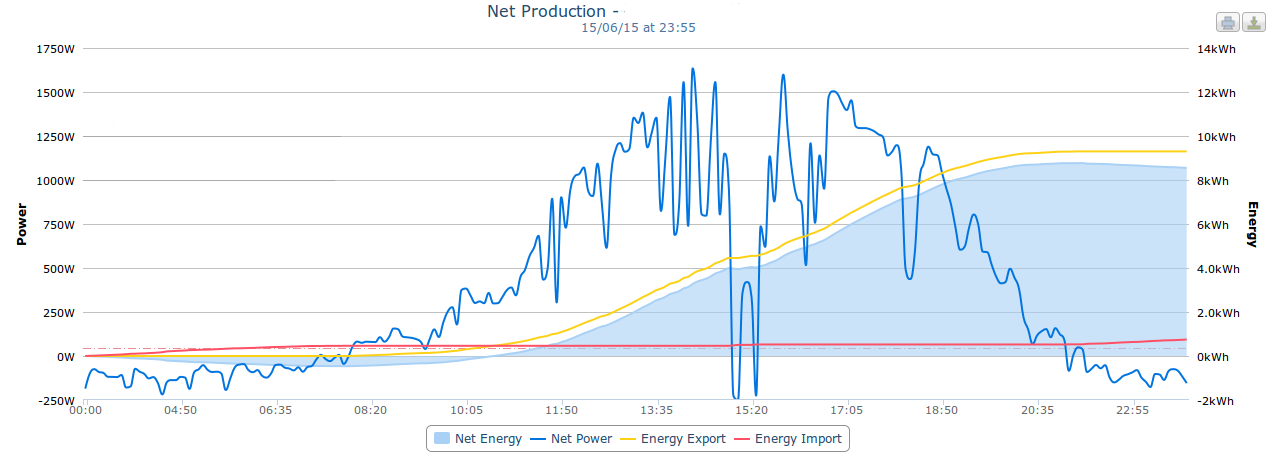

Geef als voorbeeld eens een berekening van je eigen verbruik als je slechts de kWh meter hebt wat je PV opbrengt en een kWh meter met draaischijf aan de netzijde ?
De meesten hebben maar deze kWh meters.
Je kunt ook geen aantal import en export kWh weten als je geen zuivere verbruiksmeter hebt.
Bij mij thuis heb ik het geluk dat ik 3 kWh tellers heb, netzijde, zuiver verbruik en PV opbrengst, hiermee kan ik alles bekijken.
vb een paar maanden geleden:

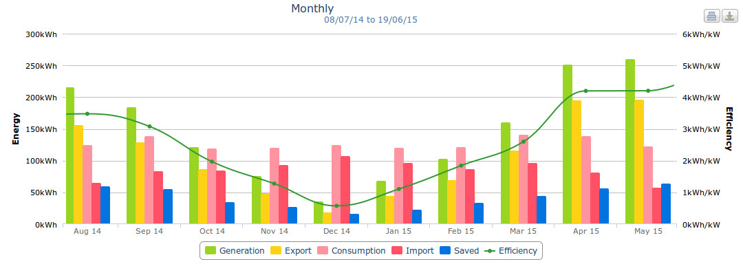

Gedeeltelijk jaaroverzicht:

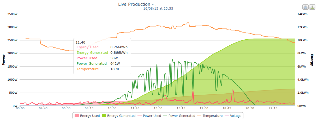

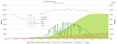

Ik had de Flukso reeds voor mijn PV installatie, ik log er ook aardgas en waterverbruik mee.
Ruimtetemperatuur ook al eens via de Flukso (zelfprojectje) maar ik had nadien geen pulsingang meer vrij voor de PV, dus heb ik die temperatuurlogging dan maar achterwege gelaten.
Mooie grafieken op PVOutput :-D , Solarlog vind maar magertjes ...

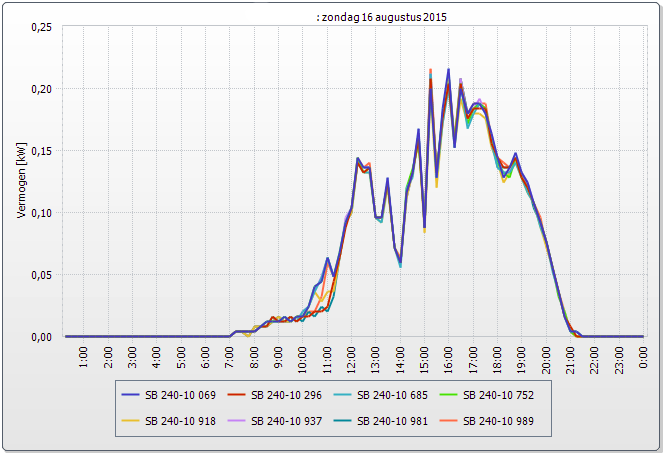

Jack Daniels schreef:Je kon er ook voor gekozen hebben om een Solarlog module aan je omvormer te koppelen, account aan te maken bij Solarlog en hopla...
Ik heb SMA micro-omvormers en deze worden ook al op de SMA Sunny Portal gelogd en gevisualiseerd en dit per paneel. Top !
Vb de grafieken per paneel:
Ook real time view wat er op je dak ligt, je ziet dus als er een vogel op ééntje zit of zo.

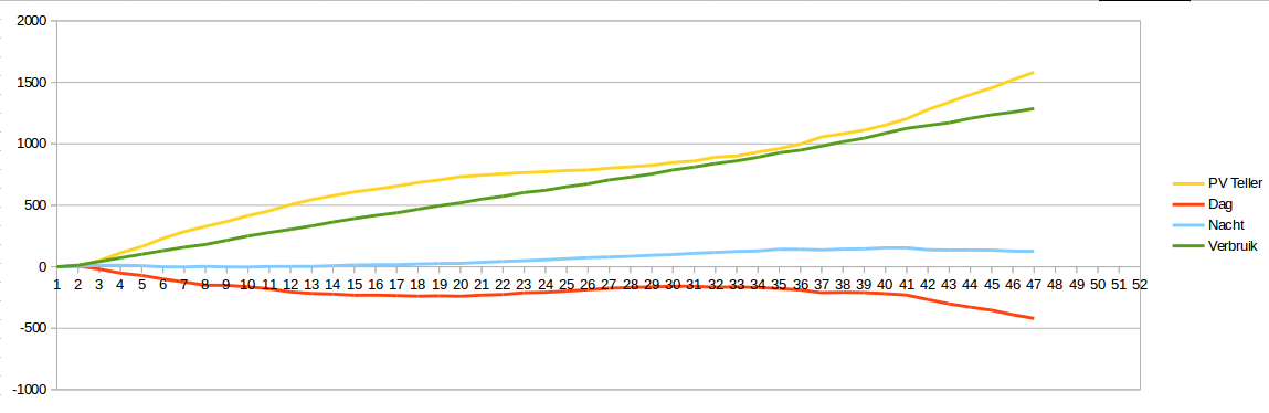

Ik doe ook nog zoiets extra, wekelijks op een rekenblad (in mijn geval Libre-Office):
Vb tussen 2 meteropnames:
Om de injectie te berekenen of af te lezen heb je minstens één extra teller nodig namelijk een teller die niet kan terugdraaien op de voedingskabel van eandis.
Via PVOutput zie ik toch de Export en Consumption, per uur, dag, week, maand, jaar.
